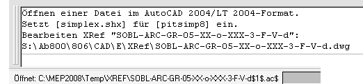

Servus Gemeinde,
wir haben grad richtig stress bzgl. abgabeterminen...
und wie sollte es anders sein, die technik macht auch nicht mit...
waren gestern bis späth in die nacht da um für die ploterstellung heute alles fertig zu haben.
jetzt will ich irgendeinen plan öffnen... egal welches gewerk, egal wann er zuletzt geöffnet war oder auch ober wir ihn gestern bearbeitet haben oder nicht.
ACAD brauch 5 min. oder länger um diesen plan zu öffnen.
unten steht dann (siehe Bild)
der Pfad einer ac$ Dollar datei.
ICH WILL NICHT DASS ER DIE SCHEI... DINGER MACHT ICH SPEICHER OFT GENUG SELBST. ausserdem hab ich die bak´s.
wenn ich den plan öffnen der als Xref eingefügt ist (dieser auch mit ac$ geöffnet werden will) macht er es ohne probl.
sorry für den schreibverhau.
WIE KRIEG ICH DIE PLÄNE WIEDER NORMAL_SCHNELL???
Danke im Vorraus
für Eure Antworten.
lg

Original erstellt von Cymag:
...sorry für den schreibverhau...
Abgelehnt! Bei Dir klemmt die Shift-Taste. Vielleicht liegt das langsame öffnen an der defekten Tastatur?
Original erstellt von AutoCAD Hilfe (F1):
Erweiterung für temporäre Dateien
Zeigt eine eindeutige Erweiterung für temporäre Speicherdateien an. Die Vorgabeerweiterung lautet .ac$.
Kannst sie ja vor dem öffnen löschen. Ich würde mir aber eher mal die Schriftarten und das Ersetzen selbiger ansehen.

Danke für Eure Antworten,
ich geh grad die Zeichnungen auf die Maßstabsliste durch...
danke!
ist ein haufen zeuch drin!
Ja er greift auf diese *.ac$ zu die hab ich jetzt gelöscht.
sogar das Verzeichnis hab ich gelöscht, aber jetzt macht er immer neue AC$ Dateien im Ordner der jetzt zu öffnenden Datei...

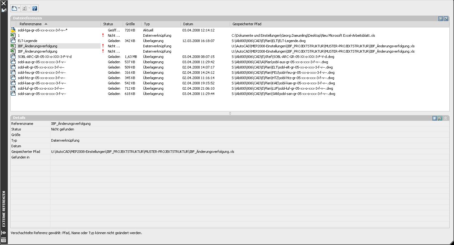

erstellt am: 03. Apr. 2008 13:09    Editieren oder löschen Sie diesen Beitrag!  <-- editieren / zitieren -->   Antwort mit Zitat in Fett Antwort mit kursivem Zitat    Unities abgeben: 1 Unity (wenig hilfreich, aber dennoch)2 Unities3 Unities4 Unities5 Unities6 Unities7 Unities8 Unities9 Unities10 Unities Nur für Cymag 10 Unities + Antwort hilfreich
Servus,
mal bei "Externe Referenzen" nachgeschaut?
Ist dort die Datei gelistet einfach anklicken, Rechte Maustaste und dann lösen.
Danach die Datei nochmal speichern und schließen. Dann sollte es wieder normal gehen (war zumindest bei mir so)

erstellt am: 03. Apr. 2008 13:34    Editieren oder löschen Sie diesen Beitrag!  <-- editieren / zitieren -->   Antwort mit Zitat in Fett Antwort mit kursivem Zitat    Unities abgeben: 1 Unity (wenig hilfreich, aber dennoch)2 Unities3 Unities4 Unities5 Unities6 Unities7 Unities8 Unities9 Unities10 Unities
Noch was entdeckt...
"DATENVERKNÜPFUNG"
im Xrefmanager!
Wie krieg ich dass *******ding weg? bzw. woher kommt es...
ich habe eine Tabelle drin aber ohne verknüpfung und schon garnicht unter dem u.g. Pfad?!?!?!
Es existiert auch keien Tabelle da!
Tolle Wurst.
warscheinlich bloß wieder einer meiner kollegen der was ausprobiert und nichts sagt... *grrrr*
ist im übrigen doch nicht wirklich besser geworden!

Rechtsklick drauf - und dann lösen - nochmal speichern - datei schließen. Zeichnung erneut öffnen, dann müsste alles wieder normal funktionieren.

Im Referenzmanager kann man mit F4 zur Strukturansicht wechseln. Da sieht man genau, aus welcher Zeichnung ein Objekt kommt.

ja danke aber
ich krieg es nicht raus...
hab über den befehl "TABELLE" diese Tabelle eingefügt da war ein gleichnamiger Tabellenstil drin.
den hab ich löschen können aber sonnst nix...
Danke Trotzdem

Wenn Du alle Elemente der Zeichnung markierst und dann einen WBlock draus schreibst?
