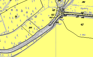

Ich habe ein eigenartiges Phänomen. Ich möchte das eine Solidschraffur ganz unten liegt, darüber das tiff und daruber vereinzelt diverse Layer. Ich habe alles mit Anzeigereihenfolge korrekt eingestellt. Auch das Tiff ist Transparent. In der Druckvorschau sehe ich auch alles richtig. (s. Bild). Manchmal wenn ich es drucke kommt es richtig raus, mache ich erneut einen Druck (ohne was zu ändern) fehlt die Solid Schraffur - was leider häufiger vorkommt.

ich würde es dann auf Speicherprobleme des Druckers schieben. Nutze die bei HP-Treibern angebotene Einstellung "Speicherprobleme vermeiden", die je nach Treiber evt auch anders heißt.
Probleme minimieren kann man IMHO auch dadurch, dass für dein Beispiel ein unkomprimiertes bitonales TIFF verwendet wird.
Gruß Thomas

Hi, kannst du nicht mit ner Photobearbeitung das Weiß in der DGK mit deiner Wunschfarbe ersetzen? Keine echte Lösung, aber vielleicht ein workaround.

An den Drucker hatte ich auch schon gedacht. Ich habe es mit zwei verschiedenene HP Druckern ausprobiert. Ich finde die Einstellung: "Speicherprobleme vermeiden" o.ä. nicht. Suche ich die im Autocad-plotmenü oder unter den Windows Druckeinstellungen. Wir nutzen leider immernoch nicht Xp sondern Win2000
Im Notfall mache ich die Solidschraffur einfach transparent

Habs jetzt an einem anderen Rechner mit ADT 2008 versucht und dem gleichen Drucker. Jetzt funktionierts!
