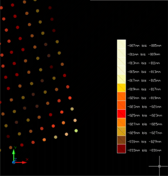

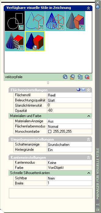

ich zur Darstellung extrudierter Körper bis ACAD 2006 immer die Funktion
Ansicht=>Schattieren=>Gouraud verwendet.
Ab 2007 gibt es wohl nur noch die visuellen Stile, und da bekomme ich es nicht hin, das Farbflächen (SOLID-Schraffur) mit der richtigen Farbe dargestellt werden (bei Rechteckflächen ist immer eine Diagonale dargestellt)
Kennt sich einer von Euch damit aus??

Hallo Jörn,
verstehe ich das richtig, dass die Rechtecke Volumenkörper in der Draufsicht sind, die Du mit Solid schraffiert hast? Ich habe Deinen visuellen Stil mal mit ACAD 2007 nachgebaut und konnte einmal kurz auch bei einigen Objekten diese Diagonalen sehen, das war aber beim nächsten Bildschirmauffrischen weg und ist für mich nicht mehr reproduzierbar. Ist vielleicht ein Problem der Grafikkarte, die nicht genau "weiß", ob sie nun die Volumenkörperoberfläche oder die Solid- Schraffur darstellen soll.
Ich sehe (außer bei der Kantendarstellung) bei mir keinen Unterschied (farblich) zwischen der 2d- Drahtgitter- Darstellung und dem von Dir vorgegebenen visuellen Stil.

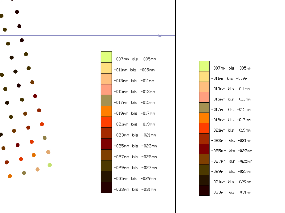

die Umgrenzungen der Solidflächen sind keine Volumenkörper, sondern einfache Linien. Ich habe inzwischen festgestellt, wenn ich die Legende (die Solidflächen) in den Layoutbereich kopiere, dann werden die Farbflächen wieder ganz normal dargestellt. Im Ansichtsfenster kann ich dann den visuellen Stil für die "schönere" Darstellung der  Volumenkörper verwenden.
Ich werde das Beispiel mal als DWG-Datei anhängen, Du kannst dann ja auch nochmal zwischen Modell- und Layoutbereich vergleichen.

Hallo Jörn,
...also ich kann bei mir keinen Darstellungsunterschied feststellen... Es war mir übrigens nicht klar, dass es Dir bei der Fragestellung um den Unterschied Modell / Papierbereich geht...

Hallo Walter,
danke erstmal für Deine Test's. Ursprünglich ging es mir nicht um den Unterschied Modell-Layout, das habe ich dann erst durch ausprobieren rausgefunden, das es sich bei mir so (in ACAD 2008) verhält.
Na was soll's, ich habe ja die 2009er in der Schublade, ich hoffe mal, das alles besser wird.
