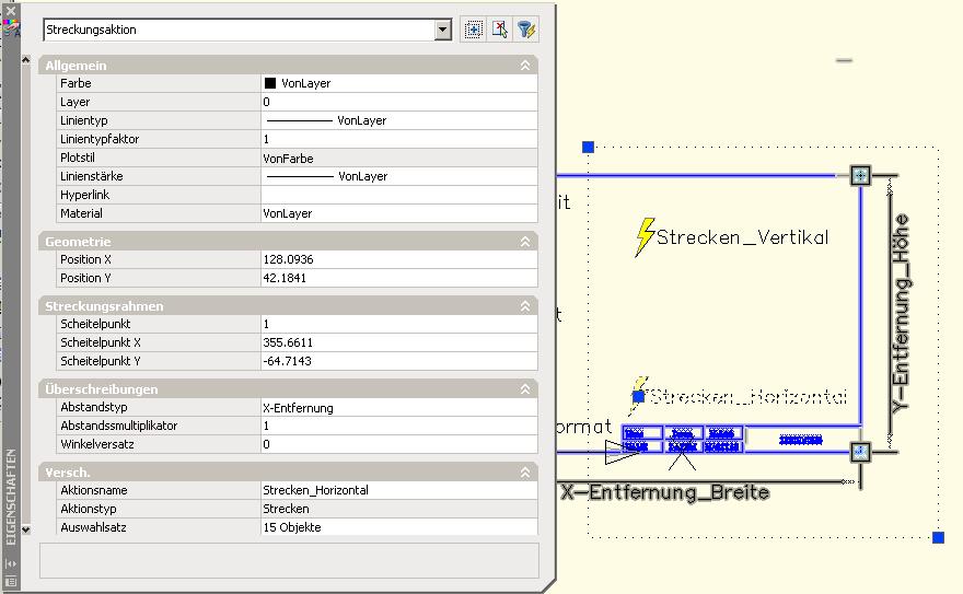

Geht das?
ein verknüpftes Strecken in x und y Richtung mit unterschiedlichen Streckmaßen (über Listeneigenschaften definiert).
Anwendung sind die Blattformate, aber es kann natürlich auch ein nacktes Rechteck sein.
Die bisherigen ergebnisse machen nicht glücklich, sondern führen in einer Richtung immer zu blöde verzerrten Rechtecken.
userzublödeerror oder versuch ich was Unmögliches?

könnte es daran liegen?
Streckungsaktion, Abstandstyp entsprechend X_Entfernung /Y-Entfernung.

klasse,
das war es (fast), ich habe die ganze Zeit nur bei den Parametern geschaut, aber der Abstandstyp vom Strecken stand auf X/Y Entfernung, deshalb wohl die Verzerrung.
Mit 2 Streckungen -je einmal x und y Abstandstyp- geht es fast perfekt: das Rechteck wird so verändert, wie gewünscht.
Kleiner Wermutstropfen, aber damit kann ich leben: Die Streckungen sind nicht verknüpft, d.h. wenn ich die obere Ecke nicht diagonal ziehe, wird es nur in x oder y Richtung gestreckt.

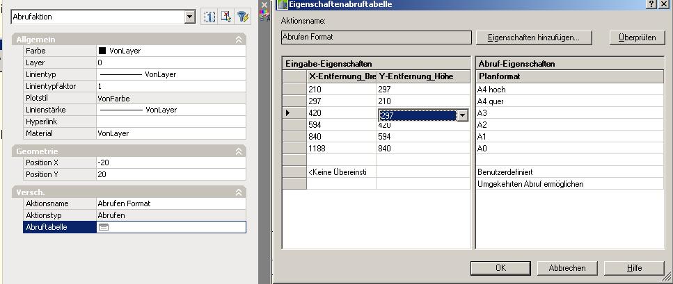

mir ist der Weg dahin noch nicht ganz so klar:
Momentan habe ich in den beiden Parametern die zulässigen Werte (= Seitenränder der Papierformate) definiert.
Dadurch kann ich beim aktivieren der Punkte die Rahmen entsprechend strecken, und wenn ich das diagonal mache, dann springen auch beide Maße quasi synchron auf die gewünschten Werte.
Eine weitere Möglichkeit wären wohl ein Abrufparameter mit der entsprechenden Aktion. Hier sehe ich allerdings noch nicht wirklich durch, die Hilfe dazu erscheint mir auch recht kryptisch...
GENAU, Du definierst einen Abrufparameter mit einer entsprechenden Tabelle (Abruf-Aktion), in dieser musst Du die Spalten Papierformat sowie für X und Y-Entfernung definieren und dann den Papierformaten die jeweiligen Werte zuweisen.
Es wird gelingen!
