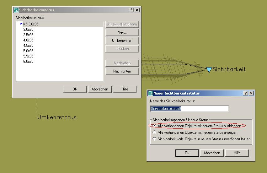

Hi zusammen,
ich bin gerade dabei unsere Schrauben,Beschläge etc die wir in Acad haben in Dynamische Blöcke zu wandeln,
z.B.
spax-45 mit sichtbarkeitsklassen:
-3.0x45
-3.5x45
-4.0x45
etc...
Okay gibts es nun die möglichkeit den drehen und ausrichten parameter nur einmal zu setzen pro dyn. Block? oder führt kein weg dran vorbei in jede sichtbarkeitsklasse diese zusätzlichen parameter festzulegen?

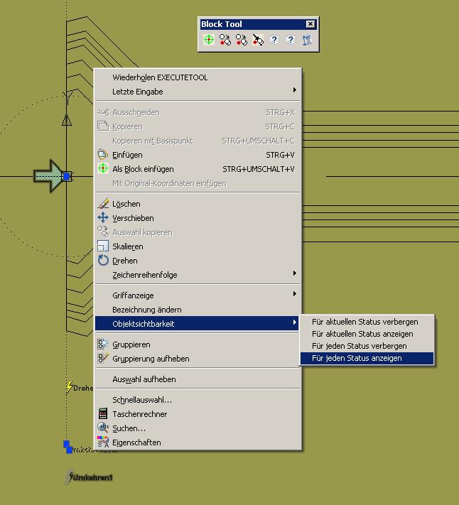

Also:
Original erstellt von skyzem:
Achte auf,...
...dass der Drehparameter in jeder Sichtbarkeitseinstellung auch sichtbar ist.
Das war nicht der Fall. Du musst dich durch jeden Sichtbarkeitsstatus durchklicken, dann alle unsichtbaren Parameter sichtbar machen.
Am einfachsten geht das wenn du diese Parameter etwas weiter entfernt vom Griff platzierst, (siehe Anhang) damit die Übersicht nicht verloren geht. Dann musst du nur die Parameter picken und sie sichtbar machen.
mfg skyzem

ah vielen dank!
aber ich habe grad rasu gefunden es geht noch einfacher!
in der ersten sichtbarkeitsklasse Rechte maustaste auf den parameter und dann auf
Objektsichtbarkeit -> Für jeden Status anzeigen
juhuuu..das wird die arbeit ungemein verkürzen:-)
