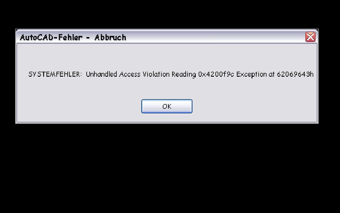

wenn ich die Datei öffne in der meine Kollegin Probleme hat und mit stutzen an das Objekt gehen will, stürzt mir das Programm ab und es erscheint eine Fehlemeldung die ich mal angehangen habe.
Wenn sie eine neue Zeichnung öffnet und dort den Block (ein Ventil)einfügt und eine Linie daraufhin stutzen möchte funktioniert es nicht.
Bei mir jedoch aber schon wenn ich eine neue zeichnung öffne.

Also verhält es sich unterschiedlich mit der gleichen Datei, wobei Absturz nicht besser ist. Die Datei würde ich zuerst einmal mit PRÜFUNG untersuchen bzw. mit WHERST öffnen.
Dann ist ja nur noch die Frage offen:
  Wird denn auf beiden Rechnern ACA 2008 benutzt?
Ansonsten passiert es nur bei diesem einen Block (Ventil)? Dann einfach mal den Block hier einstellen, dann kann man das Verhalten ggf. reproduzieren.
