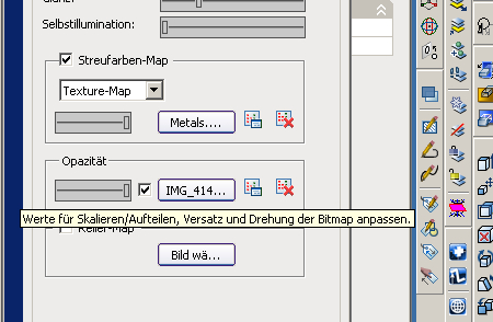

Das kannst Du im Material-Manager (_materials) einstellen...
Siehe screenshot... einfach den Button neben dem Bild-Zuordnungs-Knopf drücken...
Gruß, Walter

erstellt am: 18. Mrz. 2008 22:46    Editieren oder löschen Sie diesen Beitrag!  <-- editieren / zitieren -->   Antwort mit Zitat in Fett Antwort mit kursivem Zitat    Unities abgeben: 1 Unity (wenig hilfreich, aber dennoch)2 Unities3 Unities4 Unities5 Unities6 Unities7 Unities8 Unities9 Unities10 Unities
funktioniert prima. danke.
eine letzte frage noch:
die opazität sehe ich erst wenn ich rendere.
an was liegt das, wenn ich die opazität in meinem modell nicht sehe?
aber echt: VIELEN DANK.
