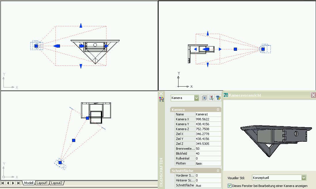

beim Einstellen einer Kamera in der Draufsicht gelingt es mir nicht den Kamerazielpunkt zu picken, es wird immer der darüberliegende Griff für Brennweite/Blickfeld genommen. Kann mir da jemand helfen?

...ich würde entweder den Zielpunkt manuell bei den Kameraeigenschaften eintragen oder zum Anpassen in eine isometrische Ansicht wechseln- ist ja auch anschaulicher so. Falls Du eine Animation machen willst, noch ein Tip: das klappt ebenfalls nicht, wenn Du als Ansicht im aktiven Ansichtsfenster die Draufsicht eingestellt hast.
Edit: ...jetzt habe ich ACAD doch mal aufgemacht... also bei mir klappt das auch in der Draufsicht. In der "Mitte" picke ich den Zielpunkt, "aussen" kann ich Brennweite/Blickwinkel anpassen... Ist das bei Dir in allen Zeichnungen so?

kurzzeitig hat er mir mal den richtigen Punkt gegeben, ich konnte es aber leider nicht mehr reproduzieren. Ich krieg auch bei neu erstellten Dateien auch z.B. acadiso bei ACAD 2007 und auch 2008 nur den Brennweite-Punkt.
Das Arbeiten in der Draufsicht ist vor allem dann fast unumgänglich wenn die Sehachse waagerecht eingestellt ist (keine stürzenden oder fallenden Linien). In Verbindung mit osnapz=1 kann man so die Kamera drehen ohne dass die Waagerechte verloren geht. Beim Orbit und beim Kamera drehen passiert das ja leider. Bisher habe ich mir damit beholfen, dass ich in den Eigenschaften der Kamera die Z-Höhen von Kamera- und Zielpunkt angeglichen habe.
Für Schüler ist es zudem sehr anschaulich, am besten in 3 Fenstern die Kamera zu positionieren und im Vorschaufenster die Efekte zu kontrollieren.
Wenn bei dir der Zielpunkt immer pickbar ist, könnte es vielleicht doch eine Einstellung sein?
Das kann ich nicht nachvollziehen. Wenn ich in der ISO- Ansicht den Zielpunkt picke und daran die Kamera drehe (und keinen Objektpunkt fange) bleibt die Ebene 100% erhalten, keine Neigung, kein Rollen (síehe auch die Ansicht im Kamera - Vorschaufenster).

Vielen Dank für den Hinweis!
Wenn man den Zielpunkt "ins Leere" klickt, bleibt tatsächlich der aktuelle Z-Wert erhalten (trotz osnapz=0!) und wenn man im Bereich von Punkten ist, muss man halt an F3 denken.
