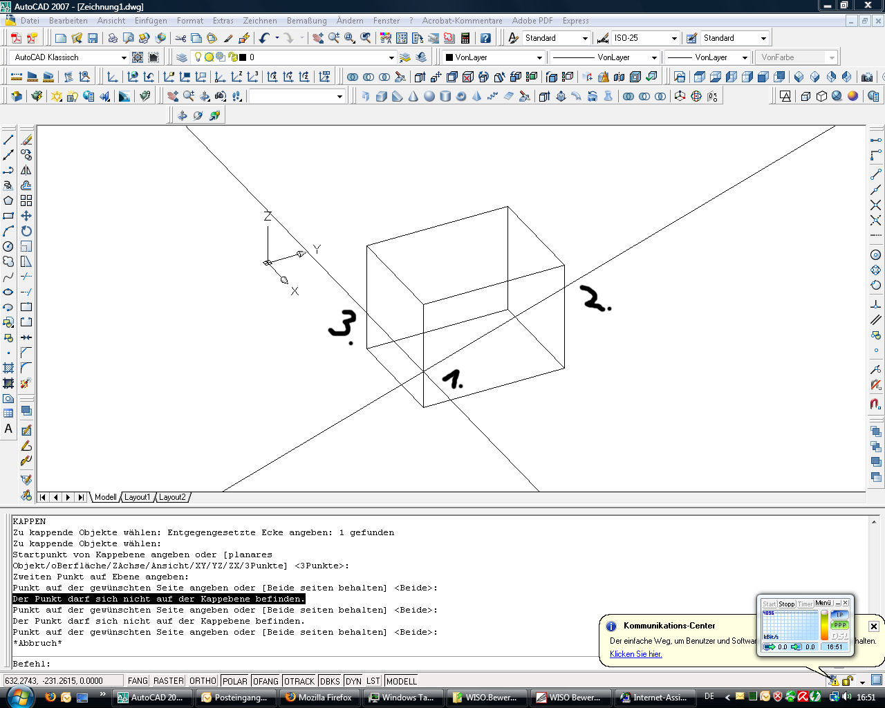

hallo alle zusammen.
also eigentlich kenne ich mich mit Autocad sehr gut aus.
heute habe ich auf meinen neuen PC das Autocad 2007 aufgespielt und wollte etwas in 3D zeichen.
alles schön und gut: ich zeichne eine Rechteckfläche und "extudiere" (Werkzeug aus Modellieren), dann möchte ich einfach den Quader schräg abschneiden. - ABER es geht nicht. ich weiß nicht was ich falsch mache?? ich wähle den Kappen Befehl (_slice) - wähle das Objekt - möchte 3 Punkte der Schnittebene festlegen  - und klicke auf die seite die ich haben möchte ....  ABER Autocad schneidet den körper nicht ???
irgendwie kann ich nicht mehr die schnittebene festlegen.
was mache ich falsch ?? benutze ich ausversehen einen falschen befehl ??? ich habe sonst  schon sehr viel in 3D konstruiert und bin total fertig mit den nerven

Was gibt dir Autocad denn als Meldung zurück?!
Lade doch mal deine Beispiel-Datei(inkl. der Punkte für die Kappebene) hoch, vielleicht kann man dann den Fehler schon einkreisen.

... du hast aber schon gemerkt, dass sich der Befehlsablauf seit 2007 geändert hat.
Nach der Objektwahl eine zusätzliche Leereingabe bzw. Option 3Punkte

Acad sagt "Der Punkt darf sich nicht auf der Kappebene befinden."
ich habe sonst das immer so gemacht:
1. Befehl auswählen (_slice)
2. Objekt gewählt
3. den Ursprung meine Kappebene angegeben (1.)
4. "x" ebene der Kappebene angebenen (2.)
5. "y" Ebene der Kappebene angegeben (3.)
6. auf die unter / oberseite des  Körpers geklickt
fertig.
ich hab das gefühl ich bin im falschen befehl aber das symbol ist das richtige (das Messer im Quader = _slice)
irgendwie fragt autocad nicht direkt nach den " 3 Punkten" der Kappebenen ???

Du musst den Kappenbefehl aufrufen und einmal das 3Punkte-Kappen mit der Leertaste oder Return bestätigen. Sonst läuft das Kappen nur über 2 Punkte.

ähhmm ich glaub das wars. hab diesen zwischen schritt irgendwie nicht gesehen/ vergessen.... oh man, und ich dachte es ist jetzt soweit
Danke für die schnelle Hilfe
