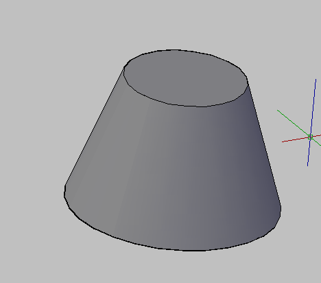

Hallo, ich habe zwei unterschiedlich grosse kreise und wuerde diese gerne in acad 08 zu einem 3D-object vereinen, wie kann ich das anstellen? hat jemand einen tipp?

Hab ich das richtig verstanden, dass du einen Kegelstumpf erzeugen willst????
Wenn ja das geht z.B. mit dem Befehl _LOFT
Einfach Grundfläche und Deckfläche auswählen, und fertig.
Ansonsten bitte genauer erklären was du willst...
