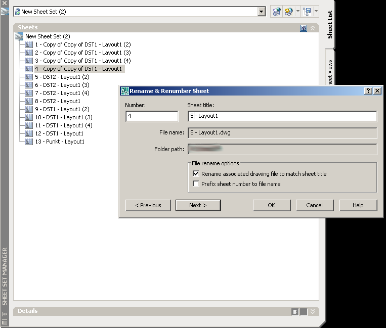

ich versuche, die "Plansätze" zu begreifen und zu nutzen. Ich habe für ein Projekt einen Plansatz mit 30 Plänen; davon sind u.a. 15 verschiedene Layouts eines selben DWG, z.B. LP01-08.dwg. Nun ändere ich dieses DWG und speichere es unter LP01-09.dwg. Demzufolge müsste der aktualisierte Plansatz an 15 Stellen geändert werden, um jedes "LP01-08" durch "LP01-09" zu ersetzen, mit ansonsten unveränderten Nummern und Layoutbezeichnungen. Ich finde aber keine Plansatz-Funktion, die das zulässt. "Umbenennen" ist offenbar nicht richtig, da will ACAD nochmal selbst die Datei umbenennen; es geht ja nicht um Umbenennung, sondern SpeichernUnter. Und alle 15 betroffenen Einträge nochmals mit "LP01-09" in den Plansatz einzufügen und mit der identischen Nummerierung zu versehen und dann die alten 15 Einträge "LP01-08" zu löschen, würde ich gern umgehen, zumal dieser Vorgang bei jeder Planfortschreibung mit einem neuen DWG-Namen fällig ist. Kennt jemand das richtige Vorgehen?

Mach ne Kopie deiner Datei und füge diese mittels Rename & Renumber deinem SheetSet hinzu.
Dein Speichern unter ist ja auch nichts anderes als mit AutoCAD eine Datei koopieren...

Ich glaub du willst nicht zuhören...
Erstelle eine Datei (zB: drawing1.dwg).
Füge sie dem SheetSet hinzu.
Erstelle eine Kopie deiner Datei (zB: copy of drawing1.dwg - nachwievor ist drawing1.dwg dem Sheetset zugewiesen).
Nun benenne deine im SheetSet zugwiesene Datei mittel Rename um (alle dem Sheetset zugwiesenen Layouts dieser Datei werden nun richtig asoziert).
Nun kannst du die Kopie deiner Datei nach belieben umbenennen.
Das mit dem Speichern unter... geht nicht - egal wie oft du nach jemanden mit Erfahrungen fragen wirst...

dann vermute ich mal folgenden Ablauf, wenn jemand das normale (oder das bei uns Makro-unterstützte) SpeichernUnter von LP01-08 als LP01-09 schon gemacht hat und der Plansatz nicht mehr stimmt:
- Im Explorer umbenennen: LP01-09 als LP01-09X.
- Im Plansatz umbenennen: LP01-08 als LP01-09.
- Im Explorer umbenennen: LP01-09 als LP01-08,
- Im Explorer umbenennen: LP01-09X als LP01-09.
Wenn der Plan ohne SpeichernUnter fortgeschrieben werden soll, wäre der Ablauf:
- Im Explorer kopieren: LP01-09 als LP01-08.
Das kann ich erst im Laufe der Woche ausprobieren. (Erinnert mich irgendwie an DOS-Aktionen, bevor der Befehl MOVE erfunden wurde.)
Wenn es grundsätzlich so funktioniert, schreit das nach einer VBA-Lösung. Aber eigentlich nach 2 zusätzlichen Plansatz-Funktionen:
- Plansatz an fortgeschriebene Verhältnisse auf der Platte anpassen ohne Umbenennen einer Datei.
- Datei im Plansatz auf neuen Namen kopieren, alte Datei aber auf Platte behalten.
