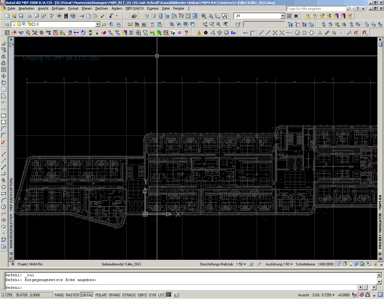

Hallo Forum,
bei einem Kollegen befinden sich 2x der "Standart-Werkzeugkasten"
DATEI in der Menüleiste....
(IN AUTOCAD MEP-2008-DACH)
evtl. aber ein ähnliches Phänomen schon mal in ACAD....
Größerer Nutzerkreis - desshalb hier gepostet.
1000 DANK

Ja, sowas kann man sich basteln .. Mal die Arbeitsbereiche und die CUI angucken, vielleicht ist eine partielle CUI geladen, die das Menü DATEI auch mitbringt ...

Ruf mal den "CUI"-Editor auf und schau mal unter "partielle CUI".
Vermutlich ist da was zusätzlich zu ACad mitgeladen.

Mei WAHNSINN...
echt schade dass man euch nur mit UNITIS bezahlen kann...
Partielle CUI wars...
