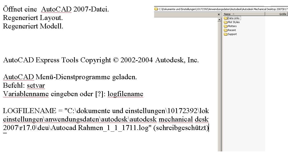

Gut habe ich gefunden zumindest das wo er den Pfad hinschreibt...
aber unter dem Pfad ist keine File...
Die Ordneroptionen hab ich überprüft es wird alles Angezeigt!
MfG MacFly

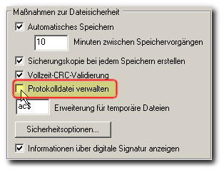

...oder unter Optionen - Öffnen und Speichern -
