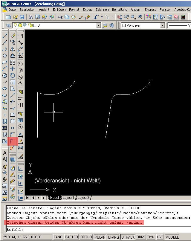

Seltsames AutoCAD:
Geh doch mal in eine Vorderansicht (Menü Ansicht > 3D-Ansichten > Vorne)
Achte darauf dass das BKS parallel zur Ansicht steht (BKS > ANsicht)
Zeichne eine vertikale Linie (in Richtung der Y-Achse)
Zeichne einen Bogen an die Linie (nicht tangential)
Und nun versuche zwischen Bogen und Linie abzurunden (Befehl abrunden)
AutoCAD antwortet: "Zwischen diesen beiden Objekten kann nicht gefast werden."
Schon seltsam. Übrigens: wenn man die Linie etwas schräg zeichnet, dann kann man ganz normal abrunden (siehe Anhang). Scheint ein Bug zu sein, oder?

1. Ich kann Deine *.pdf nicht oeffnen, weil Du einen Umlaut drin hast.
2. Abrunden (vorausgesetzt dass der Radius stimmt) funktioniert bei mir gleich, ob schraege oder gerade Linie. Was ich allerdings nicht kontrollieren kann ist die Position. Der Radius sitzt entweder oben auf dem Kreis mit der vertikalen (oder schraegen Linie) weiter in Richtung positives "Y" oder umgekehrt. Ich kriege es nicht fertig, die Abrundung am unteren Ende des Kreises zu plazieren mit der Linie weiter nach "+Y"

Original erstellt von Clayton:
Ich hab's nochmal angehängt. Sorry wegen den Umlauten.

Das Einzige, was ich dazu sagen kann ist, dass es bei mir (Acad 2006) auch nicht funktioniert. Auch nicht in Mechanical welches ja "_AMFILLET2D" verwendet.
