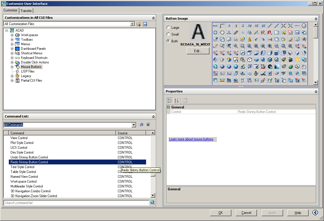

hallo
in meiner cui sind total viele control-befehle (wie z.b. 3D-Navigationspunkt-Dreiergruppe1-Steuerelement).
die will ich da ja nicht drin haben, weil dafür die acad.cui da ist.
ich krieg sie aber auch nicht raus?
hatte das schon mal jemand?
wie krieg ich die raus, schließlich soll ja meine cui übersichtlich bleiben.

erstellt am: 29. Jan. 2008 08:14    Editieren oder löschen Sie diesen Beitrag!  <-- editieren / zitieren -->   Antwort mit Zitat in Fett Antwort mit kursivem Zitat    Unities abgeben: 1 Unity (wenig hilfreich, aber dennoch)2 Unities3 Unities4 Unities5 Unities6 Unities7 Unities8 Unities9 Unities10 Unities Nur für stolti 10 Unities + Antwort hilfreich
Ich glaube nicht, dass wir hier von Tastaturkürzel sprechen...
Sondern von den CONTROLs, welche man im Screenshot links unten sieht....

erstellt am: 29. Jan. 2008 08:26    Editieren oder löschen Sie diesen Beitrag!  <-- editieren / zitieren -->   Antwort mit Zitat in Fett Antwort mit kursivem Zitat    Unities abgeben: 1 Unity (wenig hilfreich, aber dennoch)2 Unities3 Unities4 Unities5 Unities6 Unities7 Unities8 Unities9 Unities10 Unities Nur für stolti 10 Unities + Antwort hilfreich
Die bekommst du nicht raus... wenn doch wird dein AutoCAD nicht mehr lauffähig sein; hierbei handelt es sich um Dialogkontrollen udgl. - aussderm kommen die Befehle da unten nicht aus deiner CUI sondern sind eine Gesamtzusammenstellung.
Du kannst diese Liste aber filtern - dort wo in meinem Screenshot "All Commands" steht, kannst du dir aussuchen was du sehen willst.
Wie kommst du eigentlich auf die Idee, dass diese Controls in deiner CUI sind? Und wie kommst du auf die Idee, dass man diese auch löschen kann?

erstellt am: 29. Jan. 2008 08:31    Editieren oder löschen Sie diesen Beitrag!  <-- editieren / zitieren -->   Antwort mit Zitat in Fett Antwort mit kursivem Zitat    Unities abgeben: 1 Unity (wenig hilfreich, aber dennoch)2 Unities3 Unities4 Unities5 Unities6 Unities7 Unities8 Unities9 Unities10 Unities Nur für stolti 10 Unities + Antwort hilfreich
Wie kommst du auf die Idee, dass diese in deiner CUI drinnen sind?
Wie hast du die CUI erstellt?
Eine blanke MNU angelegt und nun sind sie da drin - oder wie? (glaub ich nicht, passiert bei mir nie...)
Und klar kannst du sie löschen - dann kannst du aber AutoCAD gleich deinstallieren...

erstellt am: 29. Jan. 2008 08:47    Editieren oder löschen Sie diesen Beitrag!  <-- editieren / zitieren -->   Antwort mit Zitat in Fett Antwort mit kursivem Zitat    Unities abgeben: 1 Unity (wenig hilfreich, aber dennoch)2 Unities3 Unities4 Unities5 Unities6 Unities7 Unities8 Unities9 Unities10 Unities Nur für stolti 10 Unities + Antwort hilfreich
Schau doch mal direkt in deine CUI (in das File - nicht in den Oberflächendialog wie er bei mir im Screenshot abgebildet ist...)
Bei dem Dialog welchen du mittels _cui/abi aufrufst handelt es sich lediglich um eine Zusammenstellung verschiedener Befehle und Routinen, welche für den "Betrieb" von AutoCAD benötigt werden - nicht aber um den reellen Dateiinhalt.

erstellt am: 29. Jan. 2008 09:03    Editieren oder löschen Sie diesen Beitrag!  <-- editieren / zitieren -->   Antwort mit Zitat in Fett Antwort mit kursivem Zitat    Unities abgeben: 1 Unity (wenig hilfreich, aber dennoch)2 Unities3 Unities4 Unities5 Unities6 Unities7 Unities8 Unities9 Unities10 Unities Nur für stolti 10 Unities + Antwort hilfreich
Kennst du den Explorer? Ja? Gut.
Weißt du wo deine stolti.cui liegt? Ja? Gut.
Einfach einen rechtsclick auf der cui und dann Senden an -> Notepad
Und wenn du dann einen einzigen Control-Eintrag in dieser Datei findest bist du gut...

Ich hatte Stolti wohl missverstanden, da er nicht die Befehle, die mit Contr/Strg kombinierbar sind meinte, sondern die mit der Quellenangabe "CONTROL" aus der Befehlsliste.
Vielleicht noch ein kurzer Hinweis:
Klick mal auf Befehle hinter denen in der Spalte "Quelle" ACAD oder STOLTI steht an.
Dann bekommst Du im Eigenschaftsfenster angezeigt, was dieser Befehl macht. Und Du kannst die Eigenschaften dort ändern.
Klickst Du einen Befehl an, hinter dem in der Spalte "Quelle" CONTROL steht, wird dort nichts angezeigt.
Die Überschrift "Quelle" und die Angabe der Quelle (Ersteller des Befehls) "CONTROL" kann man als "Systemdaten" interpretieren.
Ich blende die immer aus, indem ich den Filter auf ACAD oder Benutzerdefiniert setze.
Eigentlich sollten die in einem Werkzeug zur Benutzeranpassung standardmäßig ausgeblendet sein.
Gruss Frederik

ja. ich hab die jetzt per acad-befehle-anzeigen ausgeblendet.
das kannte ich auch  ( :-) ), aber ich wollte die halt vielleicht rauslöschen.
aber das passt so.
