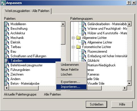

Kann man die Werkzeugpalette von 2006 in 2008 exportieren? Man kann in 2006 zwar auf exportieren gehen-aber bei 2008 gibt es kein importieren?!?!?!

Extras - Optionen - Dateien - Werkzeugpaletten-Dateispeicherorte hilft Dir auch nicht weiter?
Einfach die Daten dahin kopieren oder den Pfad von 2006 mit aufnehmen oder einen neuen erstellen ... oder ...

Suchpfad für Paletten-Speicherorte unter "Optionen" erweitern oder die alten Paletten in den eingestellten Suchpfad kopieren.
Danach stehen die Paletten bei "Paletten anpassen" zur Verfügung.

wo suchst Du denn "importieren"? Bei mir gibt's die Möglichkeit nämlich sehr wohl.
Rechtsklick im 2008 auf den blauen Balken der Werkzeugpaletten --> Paletten anpassen --> Rechtsklick ins linke Fenster (Paletten) --> Importieren --> Palette (*.xtp) auswählen --> Öffnen (siehe Anhang)

1000 Dank, es funktioniert
