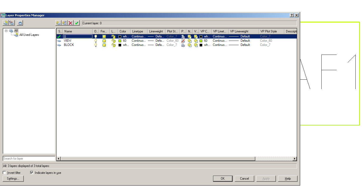

Habe 2 Ansichtsfenstern in einem Layout mit dem gleichen Inhalt.
Das erste Ansichtsfenster soll ganz normal aussehen (mit der CTB die ich beim Seiteneinrichtungsmanager eingestellt habe), das zweite Ansichtsfenster bzw. der zweite Inhalt soll in Farbe 09 ausgedruckt werden. Ist es möglich diesem Fenster eine andere CTB zuzuordnen?
Habe es über Eigenschaften ändern probiert, dabei wird die CTB in beiden Ansichtsfenstern geändert!!!
(Ich arbeite in ACAD 2007)
Vielen Dank im Vorraus für eure Hilfe

Nein - eine zweite ctb einem Layout zuordnen geht generell nicht...
Du kannst aber im AutOCAD 08 einstellen, dass er das zweite AF mit anderen Farben darstellt (bringt dir so gesehen aber auch nichts da du ja kein 08er hast...)

tunnelbauer
Bauingenieur
Beiträge: 7085
Registriert: 13.01.2004
Sie nannten ihn google.
erstellt am: 28. Jan. 2008 12:07    Editieren oder löschen Sie diesen Beitrag!  <-- editieren / zitieren -->   Antwort mit Zitat in Fett Antwort mit kursivem Zitat    Unities abgeben: 1 Unity (wenig hilfreich, aber dennoch)2 Unities3 Unities4 Unities5 Unities6 Unities7 Unities8 Unities9 Unities10 Unities Nur für Mary_L. 10 Unities + Antwort hilfreich
Nein - das heisst es nicht...
Das heisst sie könnte es umstellen und sie könnte dir dann ein PDF erzeugen und dann kannst du es drucken... aber solange du nur das 07er hast, kannst du es nicht richtig drucken (aus der dwg- aus einer pdf/plt schon).

Erst mal danke tunnelbauer
Sagst Du mir nur noch wo meine Kollegin dies umstellen kann? Bei Eigenschaften ist alles nur auf die CTB bezogen?!?!?!

erstellt am: 28. Jan. 2008 12:19    Editieren oder löschen Sie diesen Beitrag!  <-- editieren / zitieren -->   Antwort mit Zitat in Fett Antwort mit kursivem Zitat    Unities abgeben: 1 Unity (wenig hilfreich, aber dennoch)2 Unities3 Unities4 Unities5 Unities6 Unities7 Unities8 Unities9 Unities10 Unities Nur für Mary_L. 10 Unities + Antwort hilfreich
Direkt im AF (also im Layout doppelt ins betreffende AF clicken); dann im Layermanager - dort gibt es dann rechts die Möglichkeit alle Optionen für eine gesodnerte Darstellung auszuwählen.
Das hat aber nichts mit der "Haupt"-ctb zu tun...
(siehe Abbildung - dort wo bei mir VP... steht kannst du die Einstellungen AF spezifisch tätigen..)

Mhhhh???? Jetzt hab ich doch noch ne Frage...
Im Prinzip funkt es, aber der Grundriss ist als XREF gespeichert....kann es sein das es dann nicht mehr    funktioniert????

Ach, vergesst es-----das AF war auf gesperrt.
