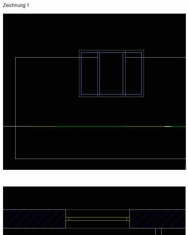

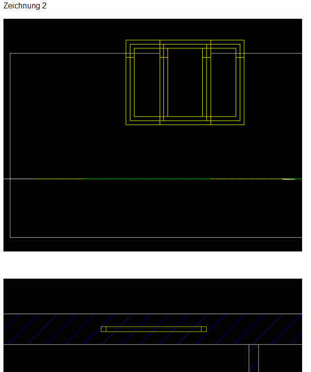

ich habe eine Fremdzeichnung die ADT-Elemente enthält.
Wird dieser Grundriss in eine neue AutoCAD-ZeichnungZeichnung eingefügt ist die Darstellung in Ansicht und Schnitt wie in JPG_1 dargestellt.
Füge ich die selbe Zeichnung in eine andere Zeichnung ein ist die Darstellung wie in JPG_2 dargestellt.
=> Für mich sieht das so aus, als wäre die "Schnittebene" des Grundrisses in einer anderen Höhe gesetzt.
Da wir mit AutoCAD nicht 3D zeichnen hat mich das noch nie beschäftigt.
Gibt´s so was im -AutoCAD?
Wenn ja, wo ist das einstellbar?

Kannst du mal schauen, ob du im reinen Acad erkennen kannst, welche Darstellung in beiden Zeichnungen mitgenommen wurde? ADT-Zeichnungen behalten ja eine Darstellung, auch beim Export.
Ist das immer so,  egal in welche Zeichnung du die ADT-Zeichnung einfügst? Ist es eine Exportierte ADT-Zeichnung? Oder sind es wirklich noch ADT Objekte?

Wie ist der Z-Einfügepunkt? Immer 0? Es sieht wirklich nach der Schnittebene aus...

Wie erkenne ich "welche Darstellung" mitgenommen wurde?
Um Deine Fragen zu beantworten:
Ja.
Das weiß ich nicht
Die Fenster werden als AEC_WINDOW im Eigeschaftenfenster angezeigt.
Ja

wegen der Darstellung: Hast du zwischen Zeichenbereich und Befehlszeile ein Feld mit z.b. Plan 1-50 oder sowas stehen?
Dann hast du eine echte ADT Zeichnung bekommen. Braucht ihr die Wirklich in 3D? Wenn nicht würde ich den Architekten bitten, ob er nicht mit dem Befehl Export nach Autocad dir die Daten Platt kloppen kann. So betreiben wir den Datenaustausch.
Ist es eine 2004er Datei (meldet er ja beim öffnen)? Wenn ja, kannst du sie mir mal schicken, dann kann ich mal versuchen zu schauen.

er meldet beim Öffnen auch dass es eine ADT-Datei der früheren Version ist.
Klar werden wir den "Verursacher" bitten uns die Datei in 2D zu schicken.
Ich wollt´s einfach nur kapieren, warum diese Datei so "zickt".
Wie gesagt, in eine neue Datei eingefügt stimmt die Darstellung.
In eine "bestehende" eingefügt muss ich die Z-Höhe verändern um die eingefügte Datei
korrekt angezeigt zu bekommen.
(Hinter beiden Dateien steht aber die selbe DWT)
Ich dachte es gibt auch in AutoCAD so was wie ´ne Schnitthöhe die in der jeweiligen Zeichnung gespeichert ist - das wäre eine logische Erklärung des Problems.
