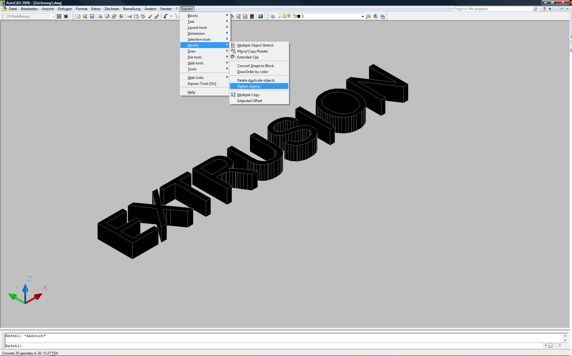

ich möchte in AC2000 einen Text Extrudieren.
Ist das möglich?
Wenn ja, wie macht man dies?
Wenn nein, was gibt es noch für eine Möglichkeit um Text in der Höhe zu ändern?
MFG Wasi...

Hi Wasi,
der "normale" Weg führt über die Express-Tools. Text mit "MODIFY > FLATTEN OBJECTS" (alternativ auch über die Befehle _wmfout and _wmfin) in Polylinien konvertieren.
Anfrage "Hiddenlines löschen" mit "Y" bestätigen und in eine 3D Ansicht wechseln. Jetzt kannst Du den Text per Extrusion beliebig manipulieren.
Mit dem Express Tools Befehl "txtexp" (text explode) geht es auch. siehe screenshot
Guten Rutsch und Frohes Neues.

Hallo niku,
Original erstellt von niku:
Hi Wasi,
Leider hab ich kein FLATTEN OBJECTS.
Wie konvertiere ich einen Text in Polylinien?
Das verstehe ich jetzt nicht ganz
Bei mir funktioniert das nicht, mit AC2000, oder ich mach da was falsch.
Ein Buchstabe ist gespiegelt und das bekomm ich in txtexp nicht rein.

Hat jetzt doch noch mit "Express/Text/Textauflösen" geklappt und konnte den Text dann Extrudieren
Danke dir!
