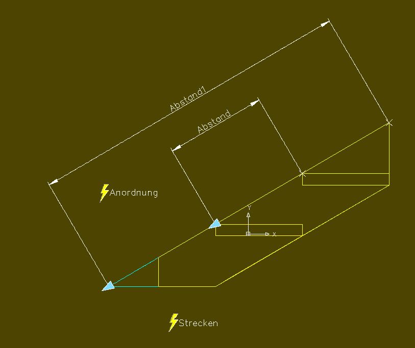

möchte eine Treppenkonstruktion in der Seitenansicht als dynBlock erstellen.
Vorgabewert sollte die Höhe sein, aus der sich Anzahlt Steigung/Tritt aus Verhältnis 17/29 selbst berechnen.
Kann mir da bitte wer nen Tipp geben, wie ich das am Besten anfange?
Greetz, StefanB

treppe.dwg.txt
Hi, probiers mal damit
Hab AutoCAD Mechanical 2006
Gruß Petra

Hallo Petra,
besten Dank, genau der Ansatz der mir fehlte.
Für mich absolut neu ist die Anordnungsaktion, werd mich Heut mal mit beschäftigen.
Möcht den Block noch verfeinern, sodaß man Verhältnis Steigung/Tritt in einem gewissen Maß (15/33 - 21/21) variieren kann.
Oder noch ne Drehungsaktion mit begrenztem Winkel einfügen.
Du hast auf alle Fälle was gut...
Greetz, StefanB
