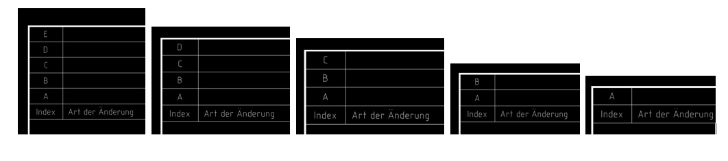

ist es möglich einen revisionindex zu erstellen, der zum beispiel A nur anzeigt wenn auch etwas drin steht, und der block somit seine grösse automatisch verändert, so dass mann desto mehr revisionen dass man hat, zum beispiel E, die grösse automatisch dazu kommt sprich die Zeile erst dann angezeigt wird?

Hab das Ganz mal ausprobiert, per Sichtbarkeitsmodus kann das schalten - theoretisch.
Aber irgendwas mache ich falsch, vielleicht kann mir da jemand helfen? Ist auch für mich interressant das Thema. Anscheinend kann ich Attribute nicht mit dem Sichtbarkeitsmodus schalten.....

Ich habe es auch versucht leider bis jetzt erfolglos. Kann niemand helfen? Wie geht das mit dem Sichtbarkeitsmodus in meinem Fall siehe mein erster Anhang...

Vielen Dank, kannst du mir auch erklären wie du das gemacht hast?
Jetzt ist es schon fast perfekt, es fehlt nur noch das die breitere linie auch immer mit kommt so dass es nicht erst beim letzten offen ist.

ok...
kennst du dich denn gar nicht mit den dynamschen Blöcken aus?
Ich hab dein Gezeichnetes kopiert, Blockeditor geöffnet und eingefügt.
Dann hab ich die vertikalen Linien passend für 1 Zeile gekürzt und auf jede Zeile draufkopiert. Ebenso die dicke horizontale Linie. Und den Attributen A bis E hab ich als Eigenschaft "Konstant" mitgegeben.
Dann vergibt man den "Sichtbarkeitsparameter" - irgendwo absetzen, wo er nachher nicht stört.
Nun rechts oben auf "Sichtbarkeitstatus verwalten" clicken und von A bis E - also 5 Stück eintragen.
Nun kannst du rechts oben für alle Buchstaben die Texte und Linien, die du nicht sehen willst, unsichtbar schalten. Fange mit E an und gehe dann immer weiter runter.
Wenn du fertig bist, Blockeditor schließen....
Leider ist es schwierig, es schriftlich zu erklären....
Versuchs mal
Gruß Petra
PS. Anbei noch ein screenshot, sag mir mal, welche dicke Linien noch nicht korrekt sind..

Vielen Dank für deine Hilfe, sorry ich bin totaler neuling.
Jetzt habe ich es auch geschafft. Nochmals vielen Dank für deine Hilfe!
Jetzt ist mir einiges klarer geworden
