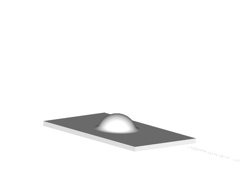

mir geht es jetzt nicht genau um eine bestimmte Fläche, sondern Prinzipiel um das wölben an Flächen.
Wenn ich jetzt als Beispiel ein Viereck mache und mit Extrusion die Höhe auf 20 setzte und dann dieser Erhöhung als Beispiel, einen Radius auf der Oberfläche geben möchte, wie mache ich das?

beule.dwg.txt
Ich habs immer noch nicht verstanden...
Geht es vielleicht darum, eine Beule in einen 3DSOLID zu machen?
Im angehängten DWG habe ich kurz beschrieben, wie das gehen könnte.

genau so in etwa, nur über die komplette Fläche!

Benenne die Beule.dwg.txt mal um in Beule.dwg und dann sollte es ab 2004 aufwärts eigentlich funktionieren...

Dein Problem habe ich wohl verstanden und das geht nur mit Extrusion und den Boolschen Befehlen ( Vereinigung, Differenz und Schnittmenge). Viel Glück und wenn Fragen sind dann einfach hier fragen oder PM schicken.
