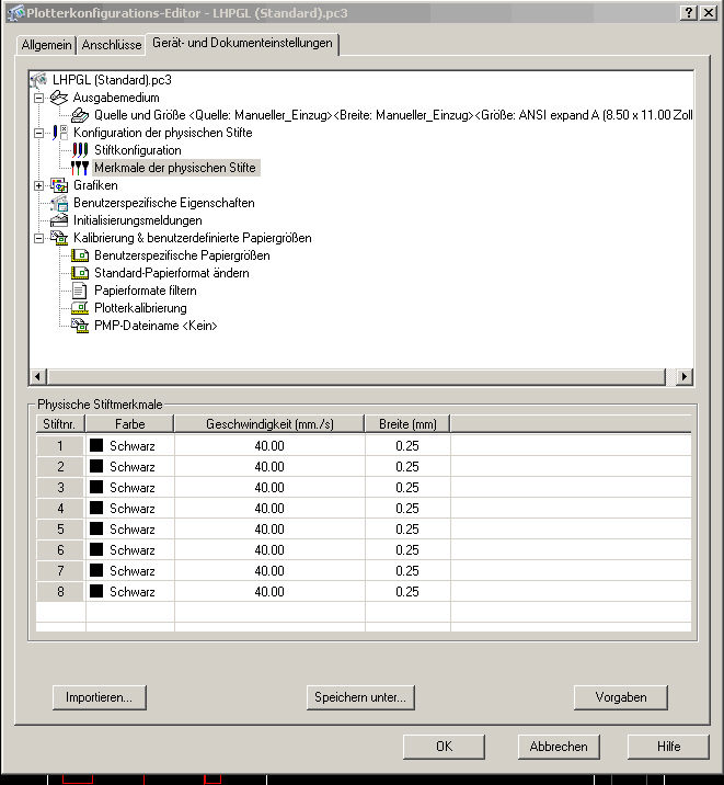

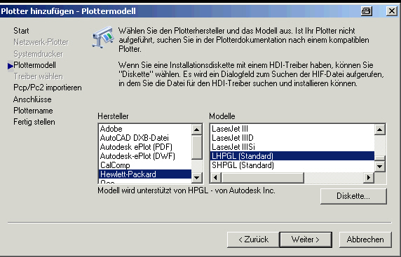

Vielen Dank an alle, die mich unterstützen möchten. Hier jetzt ein paar weitere Fragen:
Den HPGL-Drucker (hpgl2 wäre mir lieber, da kleiner, aber nicht gefunden) mit Option "Drucken in file"

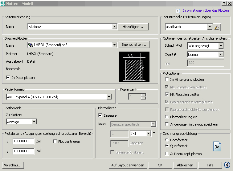

Die Stifttabelle habe ich auch gefunden, hier habe ich acadlt.ctb ausgewählt, siehe Anhang druck-optionen.
Trotzdem erscheint in der Vorschau alles in Schwarz/weiss. In der Druckerkonfiguration habe ich noch merkmale der physichen Stifte gefunden, hier steht alles auf Schawrz. Wenn ich hier Farben auswähle, erhalte ich auch einen bunten HPGL-File.
Wie bekomme ich jetzt die Stiftzuweisung von acadlt.ctb in die Druckkonfig ?
Wäre schön, wenn hier einer weiterwüsste .
