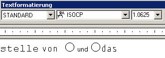

Ausgangslage:
Ich habe einen MText, der liegt als Ganzer auf Stil "Standard" mit ISOCP.shx.
Darin gibt es zwei Sonderzeichen, die auf Stil Standard, aber Textfont "Wingdings 2" liegen (die beiden dicken Kreise). Innerhalb der Kreise liegen jeweils eine Leerstelle auf "Standard / Isocp." Und innerhalb dieser Leerstellen gibt es das Wort "und" auf "Standard / MS Shell Dlg.TTF".
Der Font "MS Shell Dlg" existiert bei mir nicht (auch nicht in diversen Office-Programmen.) Als alternative Schriftdatei habe ich "Wingdings" gewählt.
Verhalten bei Mtexteditor "intern":

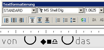

- Öffnet man die Zeichnung, wird "und" mit Schriftfont "isocp" dargestellt. Die Schriftersetzung funktioniert hier nicht.
- Öffnet man den MTExt, wird "und" plötzlich mit "Wingdings" dargestellt. Klickt man auf "und", wird der Font  "MS Shell DLG" angezeigt.
- Schliesst man MText, wird es wieder in Isocp angezeigt.
- Öffnet man es und löscht die Leerstelle vor "und", ändert sich im Editorfenster nichts.
- Schliesst man Mtext, wird "und" mit "Wingdings 2" angezeigt.
Verhalten bei Mtexteditor "oldeditor":
- Öffnet man den MTExt, wird "und" weiterhin mit "isocp"dargestellt. Klickt man auf "und", wird der Font nicht mehr mit "MS Shell DLG", sondern mit "isocp" angezeigt.
- Öffnet man den MTExt wiederum, wird "und" weiterhin mit "isocp" dargestellt. Klickt man auf "und", wird der Font nicht mehr mit "MS Shell DLG", sondern mit "Wingdings 2" angezeigt.
Zum Thema MS Shell Dlg gibt es diese Info von Microsoft:
Überblick: MS Shell DLG und Schriftartersetzung: http://support.microsoft.com/kb/282187
Was aber AutoCAD damit treibt und wann welche Schriftersetzung läuft oder nicht erschliesst sich mir nicht ...

Moin Moin,
zur Erklärung von Ms Shell Dlg:
Windows-Schriftarten ändern
Plattform:      Win 2000, Win XP, Win 2003, Win Vista
Für Windows 2000 und XP sind im Windows-Explorer die Schriftarten »Tahoma« und für die Systemeigenschaften, Gerätemanager ect. »MS Sans Serif« zuständig.
Um eine andere Schriftart im System zu erzeugen, ändert man in der Registy die beiden Werte MS Shell Dlg und
MS Shell Dlg 2
unter:
HKEY_LOCAL_MACHINE\ SOFTWARE\ Microsoft\ Windows NT\ CurrentVersion\ FontSubstitutes
um, indem man im Eintrag bei "Wert" eine andere beliebige Schriftart einträgt.
Die neue Schriftart sollte im Ordner "Schriftarten" in der Systemsteuerung vorliegen.
Nach einem Neustart kann man sich an der neuen Schriftart erfreuen.
Weitere Informationen
ACHTUNG: Die unkorrekte Verwendung des Registrierungseditors kann schwerwiegende Probleme verursachen, die das gesamte System betreffen und eine Neuinstallierung des Betriebssystems erforderlich machen. Microsoft kann nicht garantieren, dass Probleme, die von einer falschen Verwendung des Registrierungseditors herrühren, behoben werden können. Benutzen Sie den Registrierungseditor auf eigene Verantwortung. Microsoft übernimmt keine Gewährleistungen oder Support für Probleme, die durch eine Manipulation der Windows- oder Windows NT-Registrierung verursacht wurden. Es ist Ihr eigenes Risiko, den Windows- oder Windows NT- Registrierungseditor oder ähnliche Werkzeuge zur Manipulation der Windows oder Windows NT Registrierung zu verwenden.
Im folgenden Registrierungsschlüssel werden allgemein gebräuchliche Schriftarten und ihre Ersatzschriftarten aufgelistet:
HKEY_LOCAL_MACHINE\Software\Microsoft\Windows NT\Current Version\FontSubstitutes
Wenn ein Programm eine allgemeine System- oder Dialogschriftart benötigt, wird die Schriftartersetzung/-zuordnung verwendet, um die geeignete Schriftart für das Systemgebietsschema des Computers zu finden.
Zum Anfang
MS Shell Dlg
MS Shell Dlg ist ein Zuordnungsmechanismus, der es ermöglicht, dass die US-Version von Microsoft Windows NT und Microsoft Windows 2000 Gebietsschemata mit Zeichen unterstützt, die nicht in Codepage 1252 enthalten sind. Es handelt sich dabei nicht um eine Schriftart, sondern um einen Schriftnamen für eine nicht vorhandene Schriftart. Sie können ihn während der Installation in der Windows NT- oder Windows 2000-Setup-Datei angeben. Sie können diese Angabe auch machen, wenn Sie die Einstellungen auf einem lokalen Computer über das Programm Regionale Einstellungen in der Systemsteuerung anpassen: 1. Klicken Sie im Programm Regionale Einstellungen im Register Allgemein auf Als Standard, um das Gebietsschema einzustellen.
2. Klicken Sie auf Erweitert und dann auf ein Gebietsschema für Sprachen für Nicht-Unicodeprogramme. Das wird auch als "Systemgebietsschema" bezeichnet
3. Klicken Sie auf OK und starten Sie den Computer neu. Im Registrierungsschlüssel "FontSubstitutes" wird die entsprechende Änderung durchgeführt.
Es gibt zwei Shell-Schriftartzuordnungen für Windows 2000 und Windows XP: • MS Shell Dlg: Für die Kompatibilität mit allen früheren Windows-Betriebssystemen einschließlich Windows NT.
• MS Shell Dlg 2: Für native Windows 2000- und Windows XP-Programme.
Wenn sich die MS Shell Dlg-Zuordnung aufgrund einer Änderung des Systemgebietsschemas ändert, kann das unvorhersehbare Auswirkungen auf die Anzeige von Text in Programmen haben, insbesondere dann, wenn ein Programm, das MS Shell Dlg verwendet, erwartet, dass MS Shell Dlg Glyphs zur Verfügung stellt, die nicht in der gerade zugeordneten Schriftart enthalten sind. Das führt in der Regel zur Anzeige des "Standard-Glyph". Der Standard-Glyph variiert von Schriftart zu Schriftart, sieht jedoch im Allgemeinen wie ein Pipe-Zeichen (|) oder kleines Quadrat oder Rechteck aus. Sie können die Schriftartzuordnung manuell ändern, wenn eine bestimmte Schriftart die Anforderungen der Computerdialoge und der lokalisierten Programme abdeckt, die Anzeigeprobleme haben.
Vielleicht hilft das schonmal zum Verständnis der MS Shell dlg.
Bei mir klappt es ansonsten soweit das ich in einem Textstil und einem MText mehrere Schriftarten angezeigt bekomme und das beim bzw. nach dem editieren auch nicht wieder zurück geändert wird.
