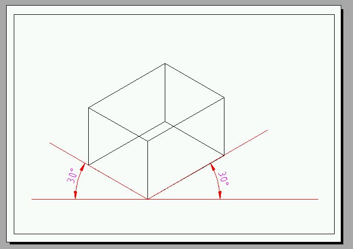

aber Dein 3D-Körper ist parallel zur x-Achse ausgerichtet und rechtwinklig?
Beschreib mal, wie Du die Isometrie einstellst. Oder stell doch mal eine Zeichnung hier rein.

in der beigefügten Situation liegt ein Quader im Modellbereich, im Ansichtsfenster des Layouts ist eine Isometrie eingestellt => die Bemaßung (im Layout) zeigt genau 30° und so würde es auch gedruckt werden. Was ist bei dir anders?

erstellt am: 21. Dez. 2007 10:26    Editieren oder löschen Sie diesen Beitrag!  <-- editieren / zitieren -->   Antwort mit Zitat in Fett Antwort mit kursivem Zitat    Unities abgeben: 1 Unity (wenig hilfreich, aber dennoch)2 Unities3 Unities4 Unities5 Unities6 Unities7 Unities8 Unities9 Unities10 Unities
frag mich nicht.
wir habens zu 5t hier in der firma probiert. irgendeine einstellung stimmt nicht.
der ISObutton im ANSICHT-Werkzeugkasten.
naja. mit abflach funktionierts jetzt. =)
