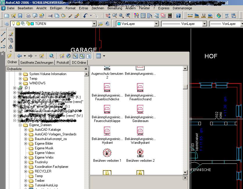

folgendes will ich machen:
Ich habe einen Block von einem 3D-Element, z.B. Schrank
diesen will ich nun auf eine Werkzeugpalette bringen -  das funktioniert auch
aber: das Werkzeugbild möchte ich nicht in der Draufsicht haben, sondern als Isometrie vom Block
Ich habe schon probiert Ansicht und BKS auf Isometrie, aber das Werkzeugbild war überhaupt nicht zu gebrauchen.
Auch will ich nicht jedes Bild einzeln erstellen, dafür sind es zu viele Blöcke.
Weiß hier jemand weiter?

Hallo Andreas,
ich verstehe nicht warum Du so viele Werkzeuge erstellen willst, dann ist ja Dein Bildschirm voller Werkzeuge
Für solche Zwecke ist das AutoCAD Designcenter meiner Meinung die bessere Wahl.
Alle Blöcke in eine Zeichnung kopieren (und als Bibliothek benutzen).
AutoCAD Designcenter in der neuen Zeichnung mit "STRG+2" aufrufen und den
Bibliiotheksplan wählen und dann Blöcke wählen
--> voila alle Teile einzeln mit "Bildchen" und Namen.

Hallo Robert,
auch im Designcenter gibt es kein isometrisches Bild von den Blöcken und die Größe des Werkzeugbildes ist auch nicht einstellbar.
Übrigens sagen auch die Blocknamen nichts aus

Original erstellt von Fiedelzastrow:
@ Stefan wie geht das mit dem Werkzeukasten aus Designcenter heraus erstellen?
  (Stichwort für Forumssuche oder Lösung -Bitte-)
Du hast es doch schon fast beschrieben.
Im Design Center, wenn Du die Zeichnung geöffnet hast,
im Fenster wo Dir die Blöcke angezeigt werden
mit RMT ganz unten Werkzeugpalette erstellen.
Und wenn Blöcke bescheuerte Namen haben ist Er meist selbst schuld.

@Robert:
Ich will Isometrien weil dann die Blöcke besser erkennbar sind als in der Draufsicht
Über die Blocknamen gibt es nichts zu diskutieren. Diese sind vorgegeben.
Eigentlich wollte ich keine Diskussion über Blocknamen und Designcenter führen, ich wollte nur wissen ob in einer Werkzeugpalette die Bilder automatisch als Isometrie erstellen werden können
