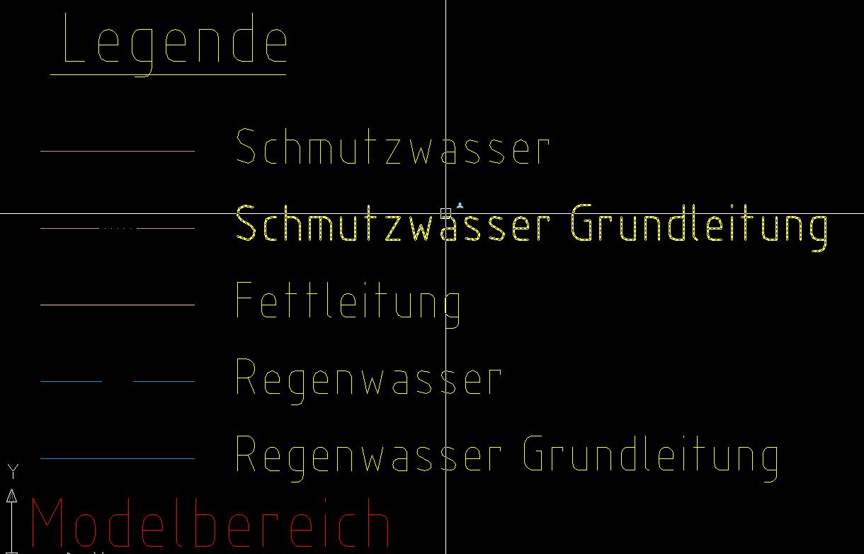

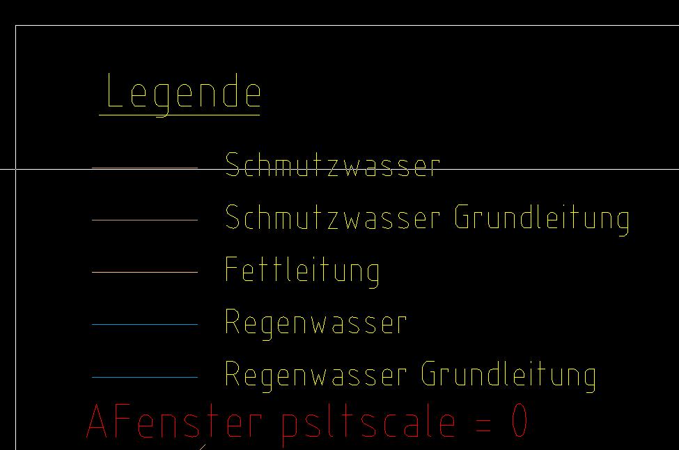

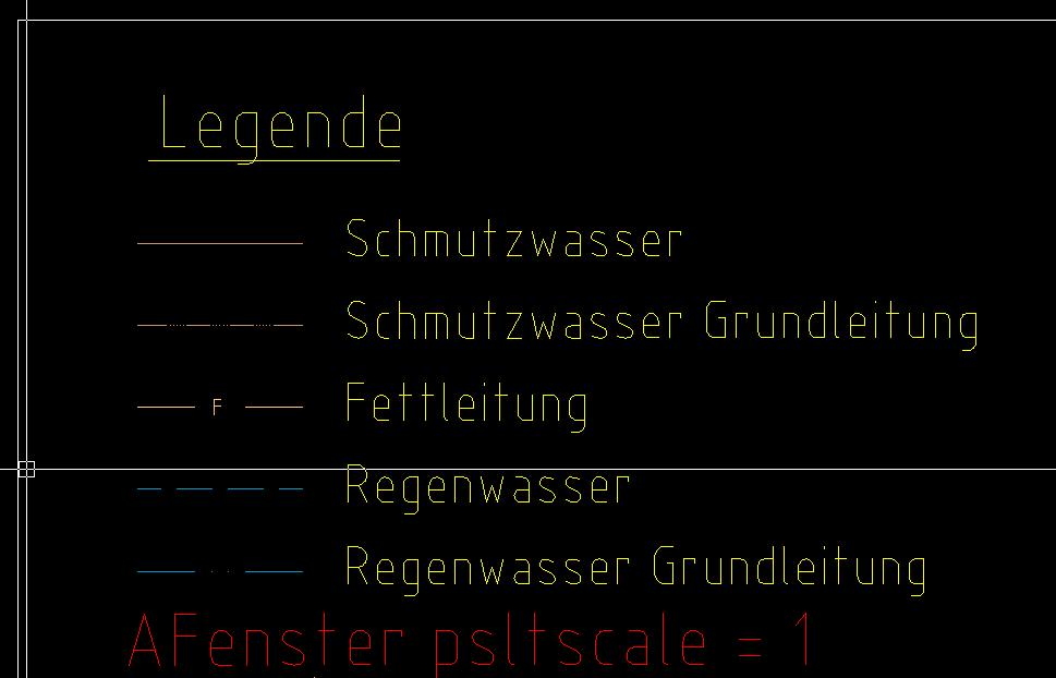

ich arbeite gerade mit AutoCAD 2008. Hier komme ich gerade gar nicht mit den Lineintypfaktoren zurecht.
Ich habe drei Bilder angehängt. Jeweils einmal mit PSLTSCALE = 1 / PSLTSCALE = 0 / Modelbereich
Ansich gehe ich davon aus, das die Lienenintypen beim Modelbereich und PSLTSCALE = 0 gleich aussehen sollten.
Weitere Einstellungen:
Der Anischtsfenstermaßstab beträgt 1:50 (sprich 0.02)
Globaler-LTFAKTOR = 1
Objekt-LTFAKTOR = unterschiedlich zwischen 0.05 und 6.
Unteschiedliche Objekt-LTfacktoren Versuche ich normalerweise zu vermeiden!
Prinzipeiell versuche ich immer den Objekt LTFAKTOR auf 1 zu lassen und nur den Globalen-LTFacktor zu ändern.
Diesmal klappt wegen den AutoCAD-fremden Grundrisses des Architekten und benötigten Sonderlinien leider nicht.
Trotzdem sollte doch bei PSLTSCALE = 0 das Aussehen der Linenitypen im Ansichtsfenster gleich dem Aussehen der Linientypen im Modelbereich sein!
Diese Lininentypfaktoren machen mich noch ganz wuschig.
Schöne Grüsse,
Morten

Du hast dir den SP1 aufgespielt stimmts
Da geht's zum Hotfix der den Bug des Service Packs wieder behebt: http://usa.autodesk.com/getdoc/id=DL10188849
