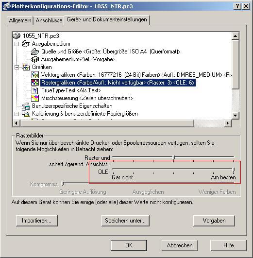

Schau mal in Deine Plotterkonfig. Eventuell ist da Eingestellt, dass Ole-Objekte nicht geplottet werden. Siehe -->
EDIT: Somit hinfällig
