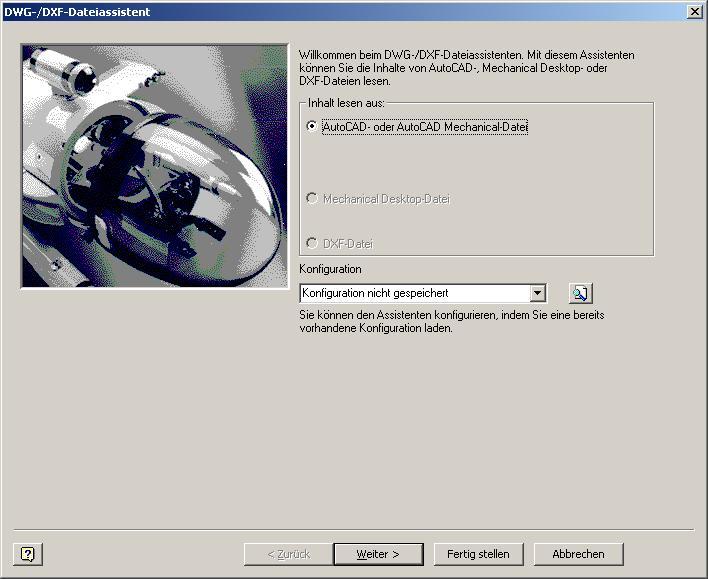

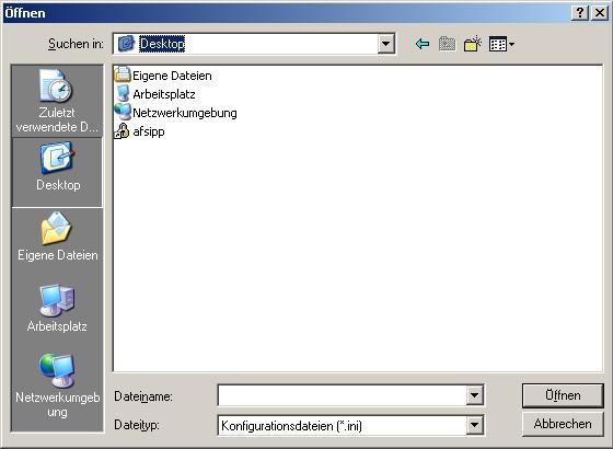

Hallo Leutz,
wenn ich die Datei als *.dwg 2004 kann ich sie öffnen, aber der Autodesk Inventor Professional 10 will eine Konfigurationsdatei *.ini,
die ich nicht habe oder nicht weis woher ich sie nehmen soll (siehe Bild 1 und 2).
Ich muss dann auf „Fertigstellen“ gehen und dann macht er zumindest die 2004er Datei auf.
Habt ihr ein Tipp in Sachen DWG Konfigurationsdatei *.ini
Das Wahre ist das nicht, obwohl die Programme aus demselben Haus kommen.
Danke Kreon

Hi Kreon,
die Konfiguration ist nicht zwingend erforderlich.
Nur für Leute gedacht, die ganz bestimmte Einstellungen immer wieder verwenden und diese daher in einer solchen Konfigurationsdatei abspeichern.
Wird eine Konfig verwendet, sind die Optionen auf den nächsten Seiten des Assistenten ausgegraut, weil Vorgabe aus der Konfig...
Hast u keine Konfig, dann kannst Du alles über den Assistenten aktuell einrichten...
Vor dem Fertig stellen gibt es dann einen Schalter Konfiguration speichern - damit kannst Du dann bei Bedarf die aktuellen Einstellungen als Konfigurationsdatei speichern und die beim nächsten einlesen verwenden.
Gruß Angelika

erstellt am: 26. Sep. 2007 13:36    Editieren oder löschen Sie diesen Beitrag!  <-- editieren / zitieren -->   Antwort mit Zitat in Fett Antwort mit kursivem Zitat    Unities abgeben: 1 Unity (wenig hilfreich, aber dennoch)2 Unities3 Unities4 Unities5 Unities6 Unities7 Unities8 Unities9 Unities10 Unities Nur für Kreon 10 Unities + Antwort hilfreich
So wie ich das sehe, hast Du sie (die Configuration Datei) fuer diese Zeichnung eben noch nicht erstellt. Mach einfach weiter, such Dir aus, was Du haben willst und dann speicherst Du sie (oder auch nicht) und die Zeichnung wird geoeffnet.
