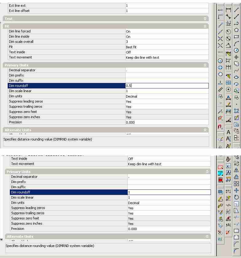

Hallo @all.
Habe ein kleines Problemchen bei einer Zeichnung:
Es geht um die Kommastellen im "Eigenschaftsfeld".
Kleines Beispiel: Wähle eine Bemassung aus; klicke auf Eigenschaften; gebe bei Präzision 0,5 ein; in der Bemassung selbst wird es angenommen; ABER: in der Anzeige bei den Eigenschaften wird die 0,5 auf 1 aufgerundet.
Und nicht nur bei der Anzeige für Präzision, sonder überall (Maßpfeilgröße 4 anstatt 3,5; Skalierungsfaktor 1 statt 0,5; usw....
Es muss allerding an der Zeichnung (Datei) liegen, denn bei anderen habe ich diese Problem nicht....
Hat jemand vielleicht eine Ahnung wie ich die Einstellung ändern kann???
Schon mal vielen Dank im voraus.

einfach mal UNITS eingeben und die Genauigkeit von Längen auf mehr Nachkommastellen einstellen.

Super....
Hat funktioniert... vielen Dank.....
