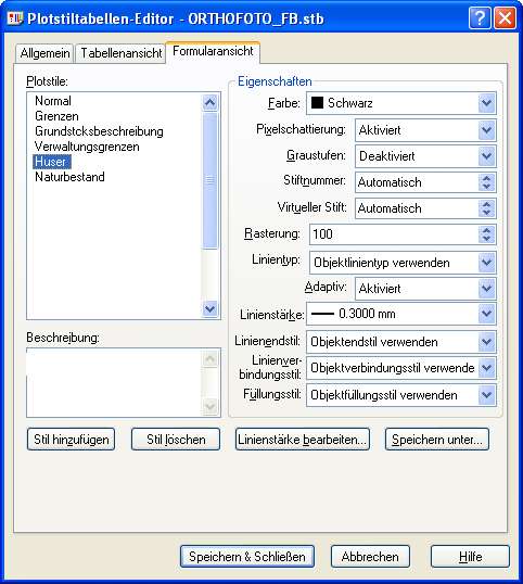

Ich bin System-Admin und kenne AutoCAD fast gar nicht.
Wir haben eine Server- und Computerumstellung hinter uns.
Derzeit Arbeiten wir mit Windows XP Prof und Autodesk AutoCAD2007.
Alle CAD-User haben Plotstiltabellen angelegt.
In diesen Plotstiltabellen werden bei den einzelnen Elementen die Umlaute nicht mehr angezeigt. Huser anstatt Häuser. In der Systemsteuerung unter Regions- und Sprachoptionen sind alle Optionen auf Deutsch (Österreich) auch bei der Tastatur ist nur Deutsch (Österreich) eingestellt. Wenn diese Plottstiltabellen im alten System AutCAD2000 geöffnet werden, snd alle Umlaute wieder vorhanden. Bitte um Hilfe von euch CAD-Profis

Wie sieht denn die Sache aus, wenn du im Register "Allgemein" einen Kommentar mit Umlauten schreibst? Genauso?

Das war ein BUG in AutoCAD 2007, einfach das SP1, oder noch besser, gleich das SP 2 darüberspielen und schon sollte es funktionieren.
Da es das SP ja gibt, würde ich die Dateien nicht im Acad2007 ändern, sonst kannst du sie in keiner anderen Version richtig lesen.

Danke für die Tipps. Werde eine Service-Pack-Version auftreiben und installieren.

Und noch ein kleiner Tipp dazu.
Selbst ni Zeiten von Masosoft XP haben ÄÖÜäöüß usw. nicht ins Layernamen , Blocknamen, Dateinamen usw. verloren.
Ganz lustig wird es, wennst eine Zeichnung aus Moskau probierst zu öffnen, wenn die Kollegen ihre Layer und Blöcke mit ihren Fingerbrech-Zeichensatz benamst haben.
Also : [a-z][0-9]-_ sind gültige Zeichen uns sonst gar nichts (auch kein Blank).
