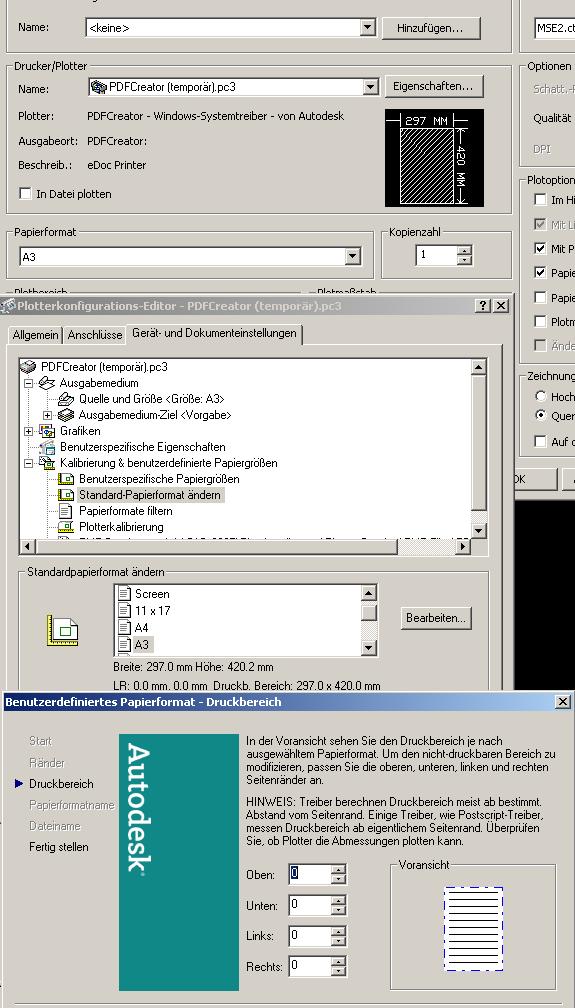

Weiß jemand wie man aus Autocad 2008 heraus randlose PDF erstellen kann, als Drucker habe ich den PDFCreator gewält?
Habe es bereits mehrfach mit verschiedenen Einstellungen versucht, jedoch bleiben immer schmale Ränder an den Seiten.
Danke im voraus.

vermutlich hast Du die Seitenränder nicht auf Null gestellt.
Anleitung (Beispiel A3) siehe Anhang -->

in den Plotterkonfigurationseinstellungen sollte es unter dem Punkt Kalibrierung und benutzerdefinierte Papiergrößen die Möglichkeit geben, das Standard-Papierformat zu ändern. Dort befinden sich auch die Einstellungen für den bedruckbaren Breich und die Seitenränder.

Vielen Dank Entsorger01 und J-SC!
Hat einwandfrei funktioniert!
