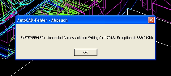

Hallo Forum,
woran kann es liegen, dass beim Zoomen öfter AutoCAD mit einem Systemfehler abstürzt? Automatisches Sichern habe ich schon abgeschaltet.
Mein Grafikkarte bietet Einstellungen bei Systemleistung, Antialiasing und anisotrope Filterung. Wo soll ich hier hohe Leistung oder hohe Qualität oder Anwendungsgesteuert einstellen, falls das was bringt?
Grüsse
[Diese Nachricht wurde von JonyBerlin am 14. Sep. 2007 editiert.]

Hallo, das Problem ist wohl, dass AutoCAD trotzdem automatische Sicherungen macht obwohl ich sie in den Optionen abgestellt habe und dann währen dem pan-Befehl abstürzt.

kannst Du den Systemfehler mal genauer spezifizieren?
Man braucht schon die genaue Fehlermeldung um Rückschlüsse ziehen zu können.
Vielleicht meinst Du nur, daß es an zoom und pan liegt und Du hast statt dessen vielleicht eine ramponierte Zeichnungsdatenbank und deswegen schmiert die Kiste ab....
Also bitte Screenshot der Fehlermeldung oder den geneuaen Text posten!

Vielen Dank. Der Screenshot ist hier. Die Wiederherstellung konnte aber nie einen Fehler entdecken.

ich vermute, dass es wohl an den Lichtquellen liegt. Seit ich den Ashade-Layer ausgeblendet habe, scheint es keien Probleme mehr zu geben (alle etwa 50 Lichter zu löschen und wieder neu zu erstellen, geht wegen dem Aufwand nicht).

ja mei - das problem ist (bzw. war) ein dauerbrenner bei älteren acad versionen.
mir fallen auf anhieb 2 möglichkeiten ein:
1. ursache war oft der maustreiber (oft logitech)
2. keine offizielle acad version (so wurde jedenfalls erzählt)

Das ist eine offizielle ACAD Version und die Abstürze sind immer noch da. Das mit dem tmp-Verzeichnis werde ich versuchen.
Meine Maus ist eine simple Laser-3-Tasten/Rad-Maus von HP, mit dem Windows-Treiber.

Wenn ich ins Lizenzdienstprogramm gehe, steht, dass die Lizenz aktiv ist. Sollte ich trotzdem eine neue Lizenz anfordern? Wenn ja wie?
Das ganze Problem tritt auch erst auf, seit ich heruntergeladene Routinen geladen und verwendet habe.
