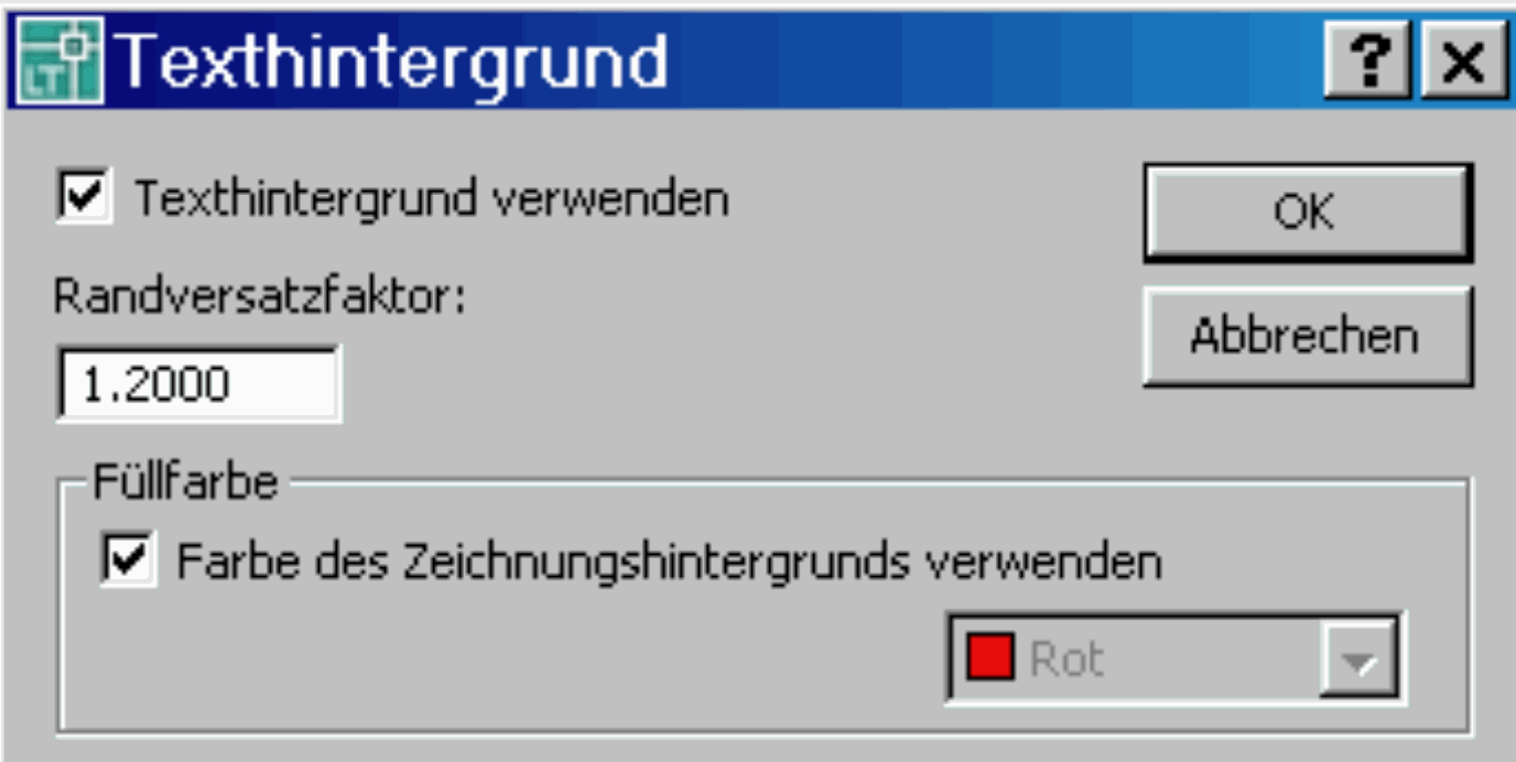

Hallo Zusammen,
ist es möglich einen Texthintergrund bei Attributstexten zu setzen? Das würde die Lesbarkeit bei manchen Plänen erheblich erleitern. Ich habe im Anhang mal ein Beispiel dirn, einmal mit Mtext und einmal mit nem Attibut am Symbol. Die Sichtbarkeit ist wesentlich besser wenn mann den Hintergrund ausbenden kann Besonders auf geplotteten Plänen.
Würd mich freuen wenn Ihr mir helfen könnt.
mfg Alex

Jaja die Handicaps der Attribute, denke nicht das es geht.
Mehrzeilige Attribute gibt´s erst seit 2008 (?) ob da der Hintergrund dabei ist kann ich nicht sagen

Ich hab mal kurz einen Blick auf die Attributserstellung in 2008 geworfen.
Das einzige, was in der Maske neu ist, sind unter "Modus" die Punkte "Position sperren" und "Multilinien".
Also anscheinend nix mit Hintergrundfarbe.

Hallo Alex,
bei AutoCAD 2008 ist es möglich einen Texthintergrund zu setzen.
Man muß bei der Attributerstellung Multilinien auf ja.
Hört sich komisch an, aber so wird aus dem Attributtext ein MText
und kann auch so behandelt werden (mehrzeilig, Texthintergrund).

Hy Karin,
colle sache dann brach nur noch die neue Version. Ich hoffen die werdne wir uns bald zulegen. Ich hoffe die Funktion wird dann auch bei der Lt Version funktionieren.
Danke für die Infos da kommt man sonst net drauf.
