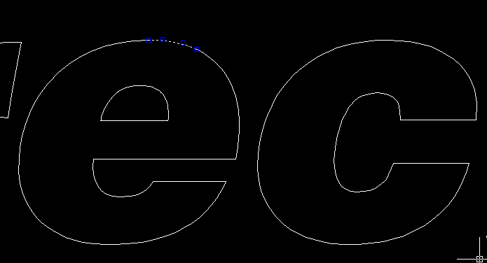

Ich habe ein Problem bei der Druckausgabe von einem Schriftzug. (pdf und auch auf Drucker)
Es ist einfach eine Linie als Umrandung, welche schraffiert ist. (Anhang)
Bei der Druckausgabe werden dann komische Zeichen darüber gelegt.
Im AutoCAD LT 2000 sieht alles normal aus.
Hat jemand eine Idee.
In der Plotstiltabelle habe ich die Stiftstärken schon minimiert.
Es hat aber nicht gebracht.

Änder doch mal den Linienendstil in deiner Stifteinstellung... (ist bei der Definition des ctb-Files dabei...) schaut so aus als wäre da was falsch eingestellt...

willkommen, wie sieht der Schriftzug ohne Schraffur aus?
Wie hast du diese Umrandung erzeugt?

Linienendstil habe ich "rund" eingestellt. Es hat aber auch mit "Objektendstil verwenden" auch nicht besser funktioniert.
Ohne Schraffur habe ich noch einen Screenshot angehängt.
Die Umrandung wurde mit Corel aus einer Pixelgrafik erzeugt.

Wäre es nicht sinnvoll, falls in LT2000 vorhanden, die Kontur mit "Zeichnen -> Umgrenzung -> Polylinie" auf einen neuen Layer nochmals zu erstellen? Vielleicht wird durch diese Geometrie das Schraffurergebnis besser.
