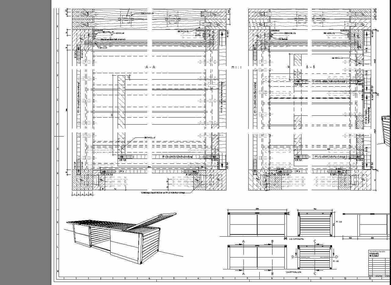

eine kurze Antwort kann ich Dir darauf leider nicht geben. Es gibt viele Möglichkeiten. Es kommt auch auf das Ergebnis an, das man erreichen möchte. Ich selbst benutze Autocad schon seit vielen Jahren zum zeichnen von komplexen Möbeln. Ich zeichne meistens alles in 3D (um später auch rendern zu können)und leite dann 2D Schnitte davon ab, die dann noch mehr oder weniger nachbearbeitet werden müssen um DIN gerechte Werkzeichnungen zu erhalten.
1. Befehl Querschitt (keine verdeckten linien)
2. solview danach solzeich(man erhält 2D Ansichten und Schnitte, die ich meistens im Modellbereich nachbearbeite)
3. Kappen (ich kopiere mein original Modell um es mit kappen tatsächlich zu kappen. Danach erstelle ich mit solprofil eine 2D Projektion der Schnittflächen. Die verschiebe ich im Modellbereich neben das Modell und erzeuge mit Stutzen Teilschnitte, die natürlich nicht mehr assoziativ zum Modell sind im Gegensatz zu solview/solzeich.
Hab mal eine Zeichnung angehängt
Liebe Grüße
JÜGA

Wir scheinen aus dem gleichen Fachbereich zu kommen. Ich zeichne ebenfalls Möbel und möchte nun auf 3d umsteigen um anschließend die Schnitte durch das Möbel zu legen, danach schraffieren und bemaßen.
Leider muss ich mit das 3d zeichnen selber beibringen, in diesem Forum ja kein Problem, aber an den schnitten scheine ich zu verzweifeln.
Ich benötige als Schnitte mal mit verdeckten Linien.
Folgendes Problem habe ich mit solview: Ich habe immer 2 Ansichtsfenster  übereinander, so das Das Originalmodell und der schnitt übereinander liegen. Auch lässt sich das geschnittene Modell nicht drehen und in die richtige Lage bringen.

so wie beschrieben kann ich das Problem leider nicht nachvollziehen.
Also Du stellst im Modellbereich Dein BKS auf Deine gewünschte Vorderansicht. Legst im Papierbereich mit solview, Option BKS, aktuelles, Deine Vorderansicht fest, Position der Ansicht solange klicken bis Sie stimmmt. Maßstab, Ansichtsfenster, Name alles durchmachen ohne den Befehl abzubrechen(kann auch nachträglich alles noch verändert werden). Nach dem ersten "Durchlauf" kommt Option Schnitt drann, Du zeigst zwei Punkte (Ortho einschalten) in der gerade erstellten Ansicht und machst mit dem weiteren Ablauf wie oben beschrieben weiter. Am Ende Eingabetaste!! Danach Befehl solzeich auf beide gerade erstellten Ansichtsfenster anwenden. Nun werden Ansicht und Schnitt mit verdeckten Linien erstellt, Schnitt mit voreingestellter Schraffur. Diese Schraffur kann man im Holzbereich meist nicht gebrauchen, weil keine automatischen Richtungswechsel etc. Ich habe mir eine Palette mit Freihandschraffur und vielen unterschiedlichen Winkeln und Skalierungen angelegt. Ich kopiere mir nun in jedem Ansichtsfenster die erzeugten 2D Linien auf einen neuen Layer, der nicht mehr von solzeich verändert wird und den ich als reine Linienzeichnung beliebig weiterbearbeiten kann. Zeichnet man dagegen auf den automatisch generierten Layern weiter und wendet später nochmals solzeich an wird alles wieder zurückgesetzt!!

probier´s mal mit einem Skalierfaktor kleiner 1(zB: 0.1 für 1zehntel). Wenn nämlich die Objekte nicht auf ein Layout passen, was im Möbelbereich bei 1 zu 1 meistens der Fall ist, wird das Ansichtsfenster an den Papiergrenzen abgeschnitten und man sieht das Objekt nicht, kann folglich auch kein Ansichtsfenster drumherum zeichnen. Der Maßstab läßt sich später im Werkzeugkasten Ansichtsfenster leicht ändern.

Skalierfaktor 0.1 und ich habe meine gewünschten Ansichten.
