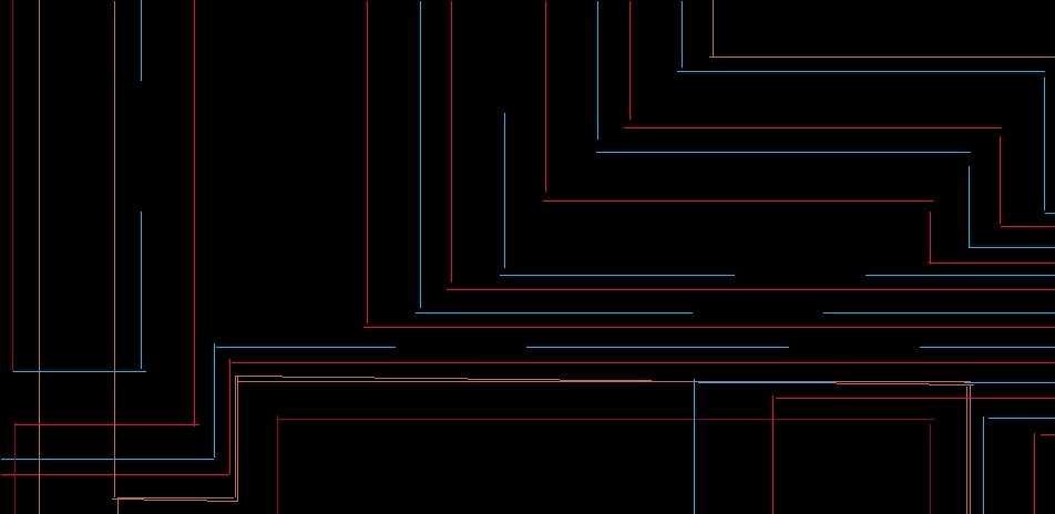

ich habe schon im Forum gesucht aber nichts zu folgendem Problem gefunden:
Ich habe mehrere Zeichnungen in denen alle Linien in einem anderen Winkel (krumm und schepp "gemalt") sind.
Diese Zeichnungen wurden uns so zugeschickt zur weiteren Bearbeitung - allerdings kann man damit nicht viel anfangen - ein Ausschnitt ist im Anhang.
Ich suche eine Möglichkeit z.B. mit einem Lisp-Befehl die betreffenden Linien anklicken zu können, damit sich diese an einem Raster automatisch ausrichten - kennt jemand so etwas oder eine andere Möglichkeit?
Ansonsten bleibt mir nichts anderes übrig als alles neu zu zeichnen

Hallo Sandra,
mir ist nicht ganz klar was Du mit "Linien automatisch am Raster ausrichten" meinst, aber ins Blaue geraten vielleicht das UCS am Objekt (in Deinem Fall die Linien) ausrichten?
UCSFOLLOW auf (1) setzen.
Hoffe das hilft.

(DEFUN lidr (
soll
obj
ele
anfp
endp
(SETVAR "AUNITS" 3)
(IF (SETQ obj (ENTSEL))
  (PROGN
    (SETQ obj (CAR obj))
    (SETQ ele (ENTGET obj))
    (SETQ anfp (CDR (ASSOC 10 ele)))
    (SETQ endp (CDR (ASSOC 11 ele)))
    (COMMAND "_rotate" obj "" (TRANS (MAPCAR '(LAMBDA (x y) (/ (+ x y) 2)) anfp endp) 0 1)  (- soll (ANGLE anfp endp)))
(lidr 0) für horizontal
(lidr (/ pi 2.0)) für vertikal

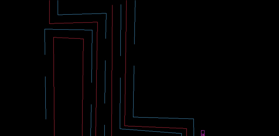

nach etwas ausprobiererei mit einem externen Programm habe ich es mittlerweile zufriedenstellend hinbekommen die Linien auszurichten - allerdings sind sie jetzt noch nicht miteinander verbunden - das bekomme ich leider auch mit dem Programm nicht so wirklich hin.
Das derzeitige Ergebnis ist im Anhang.
Kennt jemand eine Möglichkeit die entstandenen Löcher zu schließen (abrunden 0)ohne daß man alles einzeln anklicken muss?

z.B. mit pedit.lsp...

Hallo Lothar,
der Befehl pedit ist vielversprechend, allerdings bekomme ich es nicht hin alle 6 Linien (siehe Anhang) miteinander abzurunden bzw. zu verbinden.
Könntest du mir sagen wie die Befehlsabfolge sein muss daß es klappt
Sandra

Sandra,
meine Antwort war ein  bisschen verquer...
Entweder pljoin.lsp oder "pedit".
Geht beides. Du musst mit dem Fuzzy-Abstand arbeiten, d.h.
Wenn die Enden nicht zusammentreffen, der Abstand zwischen ihnen jedoch von Ihnen eingestellt werden kann (Fuzzy-Abstand), erfolgt die Zusammenführung der Enden entweder durch Stutzen, Dehnen oder durch Verbinden durch ein neues Segment.
Befehl: pedit
Polylinie wählen oder [mehrere Objekte]: o
Objekte wählen: Entgegengesetzte Ecke angeben: 6 gefunden
Objekte wählen:
Linien und Bogen in Polylinien umwandeln? [Ja/Nein]? <J> j
Option eingeben [Schließen/Öffnen/Verbinden/BReite/kurve
Angleichen/Kurvenlinie/kurve LÖschen/LInientyp/Zurück]: v
Verbindungstyp = Dehnen
Fuzzy-Abstand eingeben oder [Verbindungstyp] <1.2000>:
3 Segmente zu 3 Polylinien hinzugefügt.

Wunderbar !
Du bist mein Held des Tages - genau danach habe ich gesucht...
Ich hatte in der Befehlsabfolge statt "dehnen" - "beides" gewählt - da kommt dann nur Murks raus
