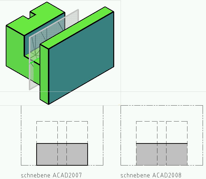

Hallo, ich muss das Thema nochmals aufwärmen.
ich habe jetzt AutoCAD 2008 und leider hat sich (aus meiner Sicht) nichts zum Besseren geändert: ich kann nach wie vor "Hintergrundlinien" (sichtbar => continuous) und "verdeckten Linien" (nicht sichtbar => Strichlinie)lediglich denselben Layer/Linientyp zuordnen ...
Haben nur wir Holzler diese Linienzuordnung?
Bin ich zu blöd die passenden Einstellungen zu treffen?
Das Thema 3D zu 2D kommt ja in regelmäßigen Abständen. Bisher wurde noch keiner auf die seit 2007 neue (und eigentlich tolle !?) Funktion schnebene verwiesen sondern immer nur flatten, Querschnitt, solprofil ...
Langsam zweifle ich an mir selbst...
Bisher hat mir noch niemand bestätigt, dass ich mit meiner Einschätzung, dass die Programmierer da was vergessen haben, eventuell Recht haben könnte! Das wäre mir für mein psychisches Wohlbefinden sehr hilfreich.
Noch hilfreicher wäre es, wenn der Fehler irgendwie zu beheben wäre.
Falls ich da richtig liegen sollte, finde ich es schon ein Ding, dass so eine wichtige Funktion (zur Aufrüstng im 3D-Bereich gehört meiner Meinung zwngend ein leistungsfähiges Tool zur 2D-Ableitung) auch im 2. Jahr derartig fehlerhaft ist.
Zu allem Übel kommt in 2008 ein weiteres Problem hinzu:
Die verdeckten Kanten sind jetzt "stärker" als die Schnittmengengegrenzungen ... Siehe beigefügte Grafik. (Die Schnitt- Einstellungen in 2008 sind dieselben wie in 2007!)

erstellt am: 03. Jun. 2007 15:47    Editieren oder löschen Sie diesen Beitrag!  <-- editieren / zitieren -->   Antwort mit Zitat in Fett Antwort mit kursivem Zitat    Unities abgeben: 1 Unity (wenig hilfreich, aber dennoch)2 Unities3 Unities4 Unities5 Unities6 Unities7 Unities8 Unities9 Unities10 Unities
Nochmals ein besseres Bild.

Das Thema 3D zu 2D kommt ja in regelmäßigen Abständen. Bisher wurde noch keiner auf die seit 2007 neue (und eigentlich tolle !?) Funktion schnebene verwiesen sondern immer nur flatten, Querschnitt, solprofil [...]
Na, wenn du nicht jetzt merkst wohin AutoCAD, die Anwender sich bei dem Thema und bei dieser Realisierung bewegen, wann dann ?
IMHO gleiches Seil, unterschiedliche Richtungen.

Heißt das, wer 3D arbeitet und Zeichnungen haben will braucht inventor o.ä.?
AutoCAD pur ist in meiner Branche sehr weit verbreitet.
Gründe sind vermutlich:
Datenaustausch
Anpassungsfähigkeit (Fluch und Segen)
Andererseits wird auch sehr "wild" gearbeitet: Grundriss vom Architekt/Installateur ... in 2D,
erste Skizzen in 2D (flächige Gestaltung), einfache 3D-Modelle zur Kontrolle der räumlichen Proportionen (Bauteile kommen später) und ev. Klärung von Details (Rundungsradien, Breite von Schattennuten ...)
und dann ev. Ausarbeitung der Zeichnungen in 2D ... (Ergänzung von Verbindungsmitteln und Details, die nicht 3D-Modelliert wurden)...
Und das am Besten in einer Datei.
AutoCAD ist dafür eigentlich ganz gut geeignet. Die 3D-Modelliereigenschaften sind meist ausreichend. Ärgern tun wir uns vor allem über die fehlende Funktion "Strecken". Mit dem Befehl "schnittebene" kommt eine einfach zu handelnde Funktion dazu parallel zur 3D-Modellierung Ansichten und Schnitte zu kontrollieren ...
Dass AutoCAD nicht "das" 3D-Programm ist, ist mit klar, aber dass eine Funktion angeboten wird, die massive Fehler hat und diese nicht behoben werden, ist eine andere Baustelle.
Jetzt wart ich halt mal wieder aufs sörwispäck.
