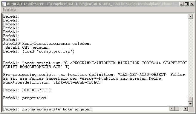

könnt ihr euch mal bitte die Fehlermeldung in der Anlage anschauen...
Kriege mein ScriptPro unter 2008 nicht zum laufen.
Die selbe lsp läuft unter ner alten ACAD-Version problemlos durch.
Ansonsten sind die pc3 auch die selben.
Habe beim 2008 alles installiert. Extra nochmal mit der DVD nachgeschaut.
Bei meinem Kollegen laufen lsp und pc3 unterm 2008er ebenfalls problemlos.
Momentan läuft es so ab: Script ruft die zuletzt geöffnete ACAD-
Version auf. Als nächstes geht die erste dwg auf und stoppt dann mit
der Fehlermeldung im Anhang. Ewigkeiten später macht er dann auch die
nächste dwg auf. Gedruckt wird aber nix.
Habt ihr Ideen was ich noch checken könnte?

und das sagt das scriptpro Fenster

gib mal (vl-load-com) ein und ENTER und dann versuchs noch mal .. kann sein, das die ActiveX-Schnittstelle von ACAD noch nicht initialisiert war. Wenns daran gelegen hat ..schreib dir den Befehl in die acaddoc.lsp, damit er bei jeder DWG ausgeführt wird.

Funktioniert! Vielen Dank.
