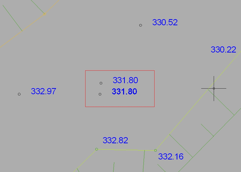

Hallo Forum!
Heut hab ich mal eine lustige Frage!
Warum ändert sich die Darstellung eines Attributes am Bildschirm, wenn ich den Z-Wert des  Einfügepunktes vom Block verändere.
Da die Frage bzw. Behauptung etwas unglaubwürdig klingt, hab ich auch gleich einen Screenshot und eine dwg (.txt aus Dateinamen entfernen) angehängt.
Die beiden im Screenshot rot markierten Texte sind die Attributes einer Blockreferenz. Die nördliche hat Z-Wert 0. Die südliche ist eine Kopie der anderen, bei welcher ich den Z-Wert auf 1 geändert habe.
Habt ihr dieses Phänomen auch, bzw. habt ihr dafür eine Erklärung?

technische Erklärungen kann ich da nicht liefern, aber evtl hilft es dir zu wissen
das dies bekannt ist !? Auch in 3D-Darstellungen gibt es Unterschiede von Texten die auf Z=0 oder eben ungleich 0 liegen.

wenn ich mich recht erinnere, gibt es das seit ACAD 2000.
Damals übergab ACAD die Anzeige der TT-Fonts an windows unter der Voraussetzung, dass die Textbreite =1 und die Höhe =0 war.
Ebenfalls seit dieser Zeit gibt es in fast jeder Version mindestens ein hotfix, welches Probleme mit der Anzeige von TT-Fonts beseitigen soll

Hallo cadffm und caddog,
dank euch für die Antworten.
Na wenn das eh ganz "normal" ist, dann ist es halt so.
Die EDV lehrt einen ja die Dinge so hinzunehmen wie sie sind, wenn man sie nicht ändern kann.
mfg didi
