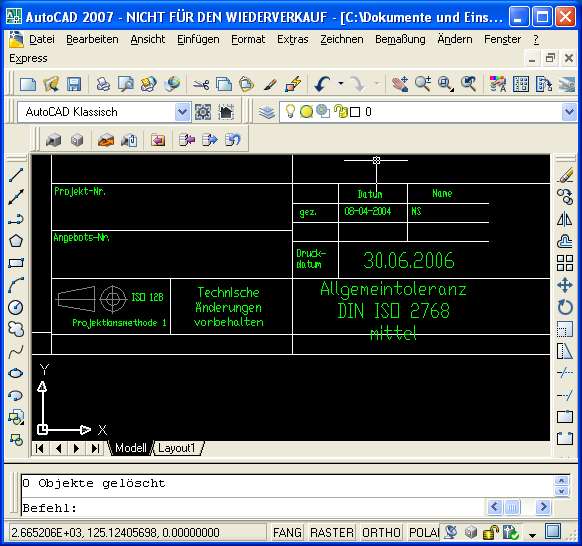

erstellt am: 02. Mrz. 2007 15:05    Editieren oder löschen Sie diesen Beitrag!  <-- editieren / zitieren -->   Antwort mit Zitat in Fett Antwort mit kursivem Zitat    Unities abgeben: 1 Unity (wenig hilfreich, aber dennoch)2 Unities3 Unities4 Unities5 Unities6 Unities7 Unities8 Unities9 Unities10 Unities
Fehler-MTEXT.zip
Sicher - hier ist ein Beispiel...
Habe noch eine Anmerkung: Die MTEXTe werden nur auf einigen wenigen Arbeitsplätzen nicht korrekt dargestellt - also kein allgemeines Problem (tippe fast auf Einstellung)

erstellt am: 02. Mrz. 2007 15:32    Editieren oder löschen Sie diesen Beitrag!  <-- editieren / zitieren -->   Antwort mit Zitat in Fett Antwort mit kursivem Zitat    Unities abgeben: 1 Unity (wenig hilfreich, aber dennoch)2 Unities3 Unities4 Unities5 Unities6 Unities7 Unities8 Unities9 Unities10 Unities Nur für glocker 10 Unities + Antwort hilfreich
Mmmh.
bei mir sieht es "normal" aus - siehe Bild.

erstellt am: 02. Mrz. 2007 15:37    Editieren oder löschen Sie diesen Beitrag!  <-- editieren / zitieren -->   Antwort mit Zitat in Fett Antwort mit kursivem Zitat    Unities abgeben: 1 Unity (wenig hilfreich, aber dennoch)2 Unities3 Unities4 Unities5 Unities6 Unities7 Unities8 Unities9 Unities10 Unities
Stimmt - genau so sollte es aussehen...
Nun stellt sich halt die Frage:
Warum geht es auf einigen Arbeitsplätzen nicht?
