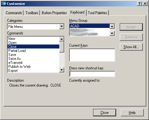

Annahme: Die benutzerdefinierte Schaltfläche gibt es schon (hast du schon erstellt - und hast ihr auch einen Namen gegeben, dass du diese wiederfindest...)
Rechte Maustaste über der Schaltfläche
Karteikartenreiter > Tastatur (bei meinem Bild Keyboard)
Bei Befehle (Commands) den betreffenden Befehl raussuchen
Dann wo bei mir "Press new shortcut key:" steht reinclicken und Shortcut vergeben - achte darauf, dass du keine bereits belegten hernimmst...

Das ist es. Vielen Dank. Funktioniert pervekt!
