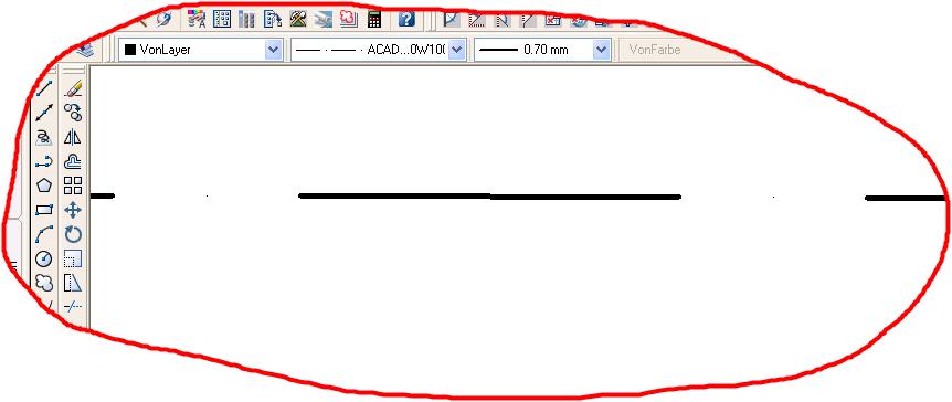

Hallo Zusammen,
folgende Problematik:
ich habe die strichpunktierte Linie "ACAD_ISO10W100" verwendet. Nun gebe ich dieser Linie die Linienstärke z.B. 0.7. Die Liniensegmente werden auch dick dargstellt, doch der Punkt dazwischen bleibt so dünn wie vorher. Beim Plott passiert dann das Gleiche:Liniensegmente dick, Punkte dünn.
Weiß jemand ob ich hier etwas einstellen kann?
Gruß Andreas

Ohne das geprüft zu haben: Ich würde auf ein Problem bei der Definition des Linientyps tippen. Hast Du schon andere Linientypen aus ACAD_ISO... ausprobiert?
Man könnte die Linie in eine Polylinie umwandeln und der eine globale Breite geben, aber in Linienrichtung bleibt es trotzdem "punktförmig".
Wie ist denn beim Plotten das Linienende definiert? Gerade abschneiden, ausgerundet, spitz? Wäre auch noch ein Ansatz.

es liegt eindeutig am Linientyp. Versuch mal AM_DIN_G_W050, dann klappt das auch.Vielleicht noch ein bischen mit dem Linientypfaktor herumprobieren.

danke für Eure Antworten. Ich sehe schon meine "echte" Punktierte werde ich wohl einfach nicht verwenden können?!
Ich probiers halt mal mit einem Mini-Linienstück dazwischen anstatt mit einem Punkt (ähnlich Linientyp Mitte).
