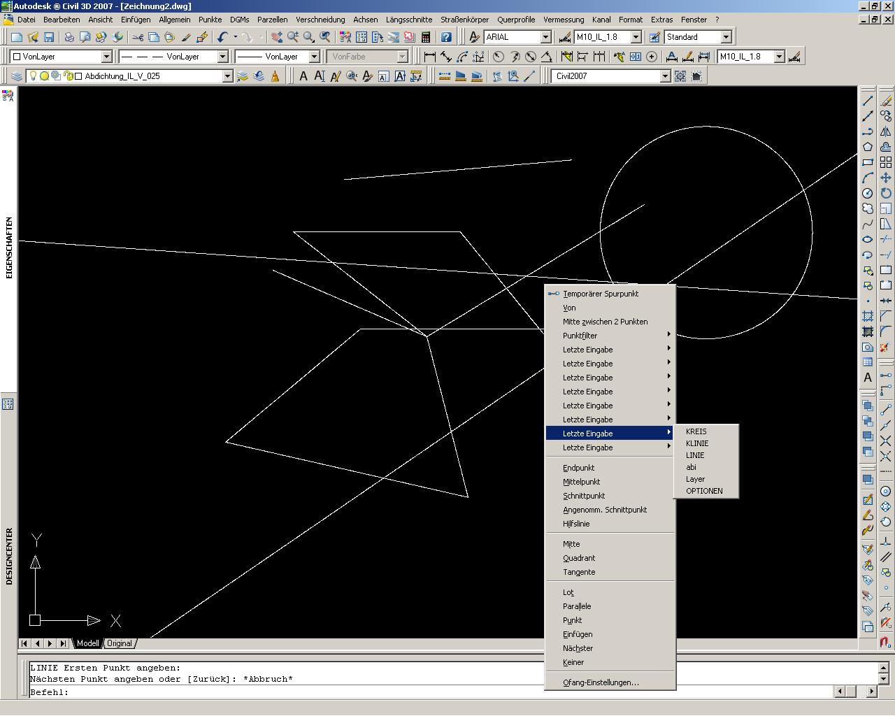

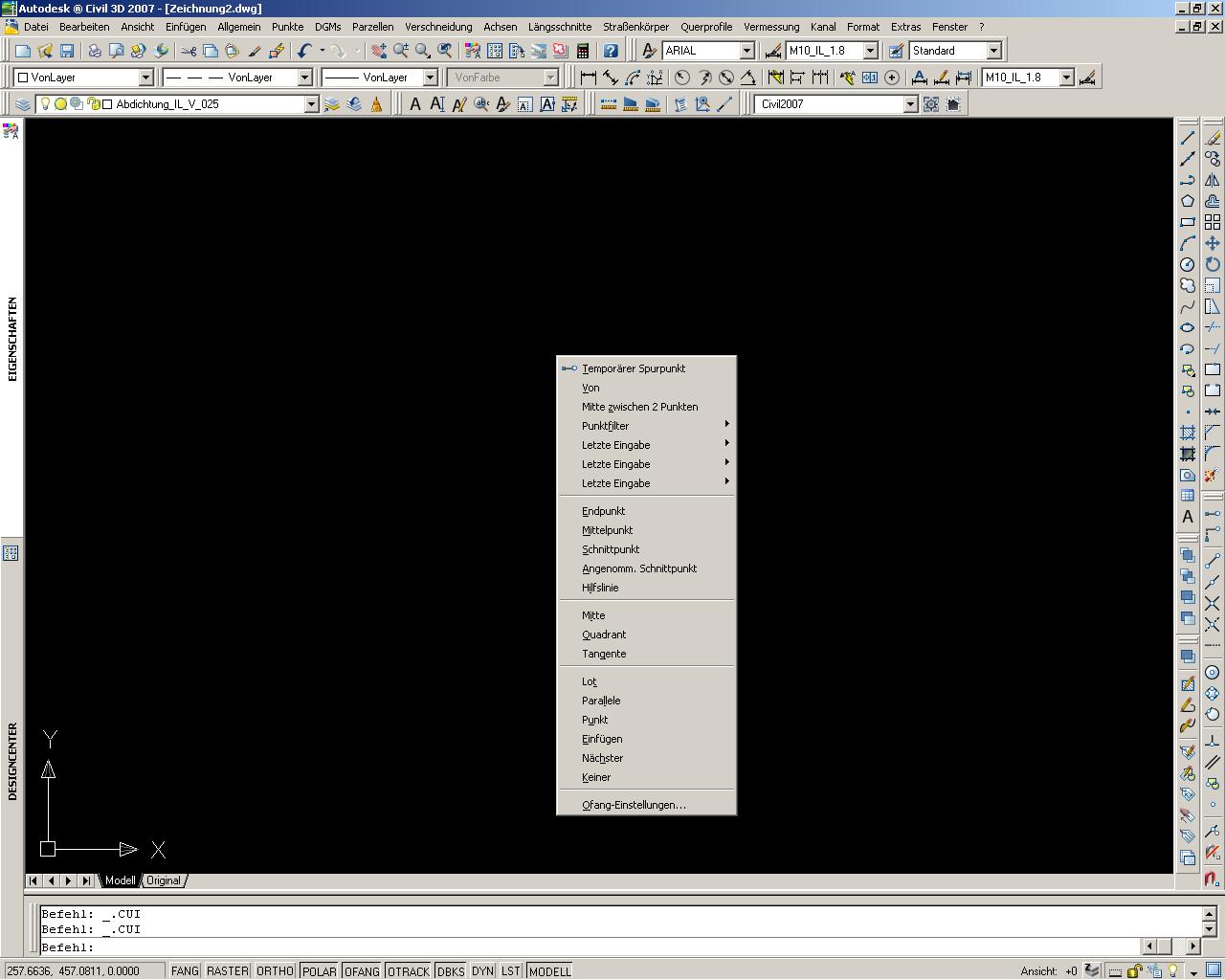

hi
Hab jetzt auch mal ned frage dazu,
ich habe bis jetzt auch ohne eigener Anpassungsdatei gearbeitet, (hab die standard civil.cui verunstaltet)jetzt wollte ich mir eine eigene machen.
Hab links im übertragen register die Quelle geladen und rechts eine neue erstellt.
Jetzt wollte ich noch einen Befehl hinzufügen, das mache ich ja im Anpassenbereich soweit ich mich erinnern kann.
Nun schnell rübergswitcht und meine neue CUI geladen, jetzt lädt er mir aber meien cui nicht als Haupt cui und somit zeigt er mir unten links nur die Befehle an die ich bereits in meine cui integriert habe. Und hier ist natürlich der Befehl den ich haben will auch nicht auffindbar, meine Frage also wie kann ich meine CUI als Haupt-cui laden?
Danke im Voraus

danke jetzt hab ich es gefunden wie das geht das ich den einen Befehl herüberzieh jedoch geht jetzt das normale kontextmenü auf der rechten maustaste nicht mehr da muss ich doch irgendein makro eingeben oder wie funktioniert das?
vorallem würde ich gerne auch wissen wie man hier etwas eingeben kann?
hab in den opitonen eingestellt das das kontextmenü kommen soll wenn ich rechtsklicke und jetzt kommt auch was nur einfach was ganz falsches das ist irgendeine zusammensetzung von verschiedenen kontextmenüs doch hauptsächlich kommen darin die Objektfang-optionen vor.
Wie kriege ich wieder das normale kontextmenü?

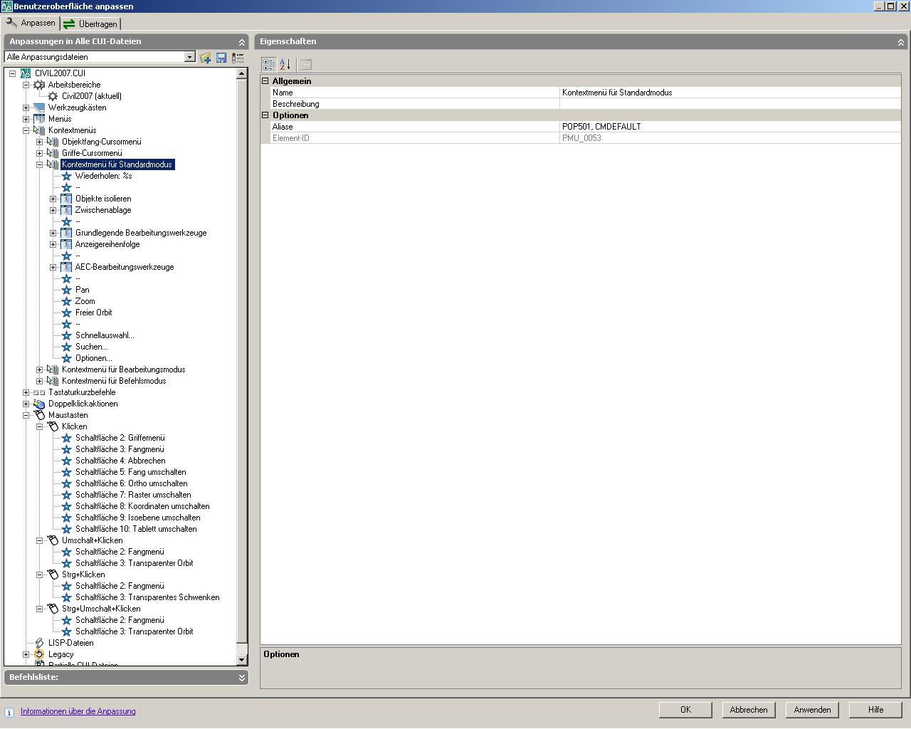

erstellt am: 22. Feb. 2007 17:06    Editieren oder löschen Sie diesen Beitrag!  <-- editieren / zitieren -->   Antwort mit Zitat in Fett Antwort mit kursivem Zitat
Hallo PamDeluxe,
die Kontextmenüs haben eine eigene Rubrik. Von dort kannst Du sie genauso in eine neue CUI übertragen, wie Werkzeugkästen oder Pop-Up-Menüs.
Die Haupt-Kontextmenüs sind POP0 "Objektfang-Cursormenü", POP500 "Griffe-Cursormenü", POP501 "Standardmenü", POP502 "Bearbeitungsmenü", alle weiteren Kontextmenüs werden je nach Anwendung automatisch dazugeladen. Daher sieht z.B. das Menü 502 je nach dem, welches Element Du selektiert hast, jedesmal anders aus.
Wenn Dir das nicht weiterhilft, beschreibe doch Dein Problem mal genauer.
Gruss Frederik

erstellt am: 22. Feb. 2007 17:12    Editieren oder löschen Sie diesen Beitrag!  <-- editieren / zitieren -->   Antwort mit Zitat in Fett Antwort mit kursivem Zitat    Unities abgeben: 1 Unity (wenig hilfreich, aber dennoch)2 Unities3 Unities4 Unities5 Unities6 Unities7 Unities8 Unities9 Unities10 Unities Nur für silke.henkel 10 Unities + Antwort hilfreich
hi, danke für deine antwort
ja das hab ich schon herausgefunden, das die kontextmenüs alle einen aliasnamen haben, jedoch wenn cih im modelbereich rechtsklicke kommt irgendein komisches kontextmenü nicht das was normalerweise kommt, und ich hab alle kontextmenüs von der alten cui übernommen muss ich da auch etwas bei den maustasten einstellen in der cui?

PamDeluxe
Sehen Sie sich das Profil von PamDeluxe an!   Senden Sie eine Private Message an PamDeluxe  Schreiben Sie einen Gästebucheintrag für PamDeluxe
Beiträge: 169
Registriert: 11.01.2007
Core2Duo 6300
2GB DDR2
nVidia Quadro FX 1500
AutoCAD 2007/Civil 3D 2007
erstellt am: 22. Feb. 2007 17:33    Editieren oder löschen Sie diesen Beitrag!  <-- editieren / zitieren -->   Antwort mit Zitat in Fett Antwort mit kursivem Zitat    Unities abgeben: 1 Unity (wenig hilfreich, aber dennoch)2 Unities3 Unities4 Unities5 Unities6 Unities7 Unities8 Unities9 Unities10 Unities Nur für silke.henkel 10 Unities + Antwort hilfreich
ja hab ich auch schon angeschaut passt auch, es muss mit der cui zusammenhängen, weil wenn ich die standard civil cui aktiv setze geht alles.
Und es ist schwer zu sagen welches kontextmenü es ist, es ist hauptsächlich das welches normalerweise kommte wenn man strg+rechtemaustaste klickt also das wo die ganzen Objektfänge auszuwählen sind allerdings sind auch ncoh andere einträge drinne zb.: wird 3mal die möglichkeit geboten den letzten befehl zu wiederholen also ein total  "kaputtes" Kontextmenü !
keine ahung warum ich muss irgendwas vergesen bei der neuen cui wobei ich extra nachgeschaut aheb und alles was im kontextmenüeintrag drinnen war einfach herüberkopiert habe!

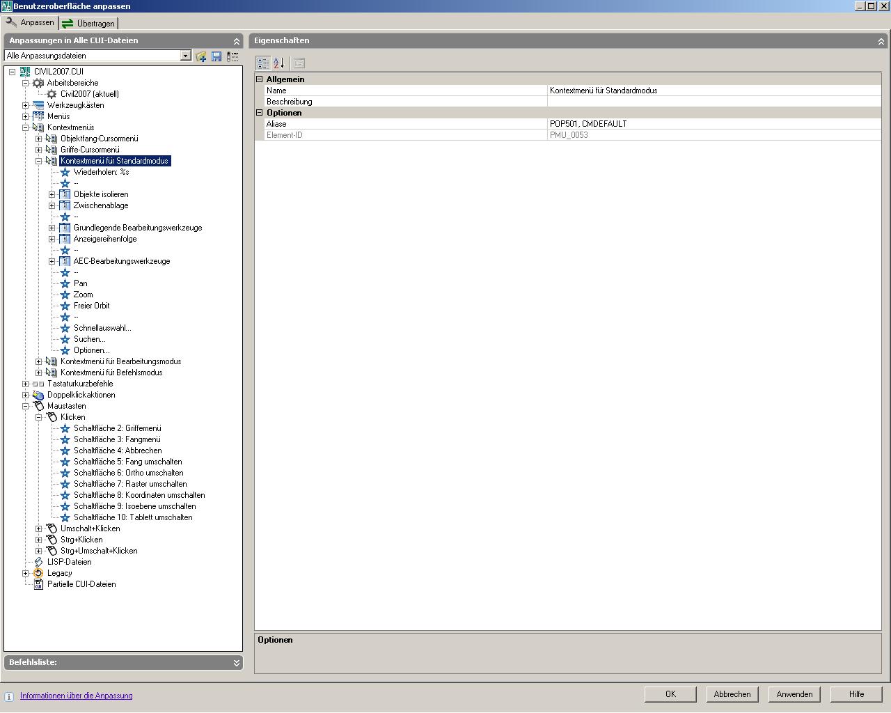

erstellt am: 23. Feb. 2007 10:16    Editieren oder löschen Sie diesen Beitrag!  <-- editieren / zitieren -->   Antwort mit Zitat in Fett Antwort mit kursivem Zitat
Kontextmenü strg+rechtemaustaste
Da sieht das Ganze etwas anders aus. Hier ist es nicht mit dem einfachen übertragen des Menüs getan.
Schau mal bei der Menüquelle in die Rubrik "Maustasten - Umschalt + klicken". Dort gibt es einen Eintrag "Schaltfläche 2 : Fangmenü". Den musst Du auch in Deine eigene CUI übertragen.
Anschliessend musst Du deine eigene CUI unter "Anpassen" laden und den Titel von "Umschalt + Klicken" wieder in "AUX2" ändern (AutoCad ändert den Namen in Deiner eigenen CUI beim Übertragen).
Dann sollte auch das Kontextmenü mit "Stgr + rechte Maus" wieder funktionieren.
Gruss Frederik

erstellt am: 23. Feb. 2007 11:13    Editieren oder löschen Sie diesen Beitrag!  <-- editieren / zitieren -->   Antwort mit Zitat in Fett Antwort mit kursivem Zitat    Unities abgeben: 1 Unity (wenig hilfreich, aber dennoch)2 Unities3 Unities4 Unities5 Unities6 Unities7 Unities8 Unities9 Unities10 Unities Nur für silke.henkel 10 Unities + Antwort hilfreich
tja es funktioniert einfahc nicht vielleicht könntest du oder auch gerne jemand anderes dir/euch mal die cui anschaun, wäre echt net, vielleicht fällt euch was auf oder ein!!
hab sie mal angehängt!
danke mal im Voraus

erstellt am: 23. Feb. 2007 11:41    Editieren oder löschen Sie diesen Beitrag!  <-- editieren / zitieren -->   Antwort mit Zitat in Fett Antwort mit kursivem Zitat
Sorry, aber XML-Files sind nun wirklich nicht zur Fehlersuche geeignet.
Mach doch mal Screenshots von Deinen Anpassungen.
Ausserden sieht das so aus, dass es nicht um AutoCad-Menüs geht, sondern um Civil???
Da kenn ich mich leider nicht aus. Versuch aber trotzdem mal ein paar Sreenshots von den Menüs zu machen, bei denen es klemmt.

Nein ich denke mir schon das XML files eher schlecht zu begutachten sind hab nicht daran gedacht das du "nur" AutoCAD 2007 hast sonst hättest du dir die cui ja im acad öffnen können.
so hier bitte die Screenshots, die bedenen du das kontextmenü im modellbereich siehst, da ist nur ganz einfach ohen irgendwas anderes gedrückt oder markiert zu haben mit der linken maustaste geklickt worden, und sobald ich etwas zeichne, werden die "letzter Befehl" Einträge mehr!
Vielleicht werdet ihr daraus schlau

Hallo PamDeluxe,
Dein Bild zeigt die CUI-Datei von Civil. Darin das aufgeklappte Kontextmenü "Standard - POP501".
Dieses sieht von der Zusammenstellung natürlich anders aus, als das POP501 von AutoCad. Was, bzw. welche Befehle erwartest Du, wenn Du das Standardmenü mit der rechten Maustaste öffnest? Welche bisher vorhandenen Befehle fehlen Dir?
Hast Du die AutoCad-CUI als Hauptdatei geladen und sonst nichts, bekommst Du die Befehle aus der AutoCad-CUI angeboten.
Hast Du die Civil-CUI als Hauptdatei geladen und sonst nichts, bekommst Du die Befehle aus der Civil-CUI angeboten.
Bei AutoCad-Cui als Hauptdatei und Civil-Cui als partielle (dazugeladene) Menüdatei müsstest Du beides angeboten bekommen.
Genauso bei Civil als Hauptdatei und Deiner eigenen CUI als partielle.

hi tut mir leid hat irgedwie nur eine datei raufgeladen hier sind die restlicen!

Also ich glaube es hat keinen Sinn, hab mir jetzt einen neue CUI mit der normaeln acad.cui und civil.cui als partielle cuis gemacht und jetzt geht alles!
danke für deine Geduld und Hilfe!
