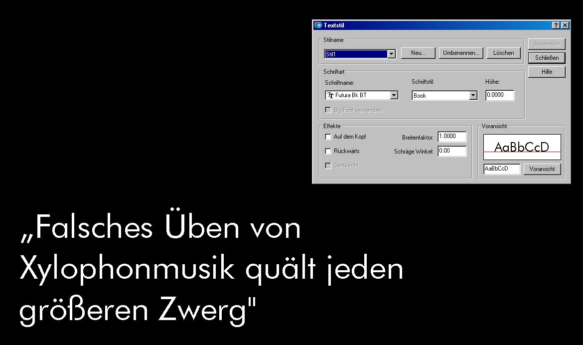

wie ist es mit dem TT "Futura Bk BT", Schriftstil "Book"?
Der geht bei mir...
