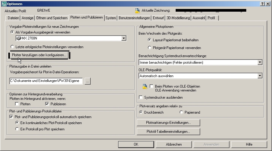

ich habe die Pfade der Druckersupportdatei auf einen Netzlaufwerk verwiesen. (P:\Auftrag\Übung 1234\plotters )
Funktioniert auch alles super. Nur wenn ich unter Option - Plotten und Puublizieren einen Plotter hinzufügen möchte, kommt vollgende Fehlermeldung:
Der Pfad "Übung 1234\plotters" ist nicht vorhanden oder verweist auf kein Verzeichniss.
Nehme ich das Standard-Profil (Verweise liegen auf C:\Programme\AutoCad....)
funktioniert das Hinzufügen.
Liegt das an den Umlauten im Verzeichnisnamen oder an dem Netzwerklw?

denke nicht das es am Netzwerk liegt, das andere kannst du ja in 60sec. selbst testen !?
Je mehr man leerzeichen und erst recht Umlauten und Sonderzeichen aus dem Weg geht, umso besser.
Jedoch: Was meinst du bei publizieren mit "Drucker hinzufügen" ???
(denke da liegt der Hunde im Gras)

Hi hier mal 2 Screenshots.
1. Optionsbildschirm
2. Fehlermeldung
Ich möchte unter Option einen neuen PC3 Drucker erstellen.
