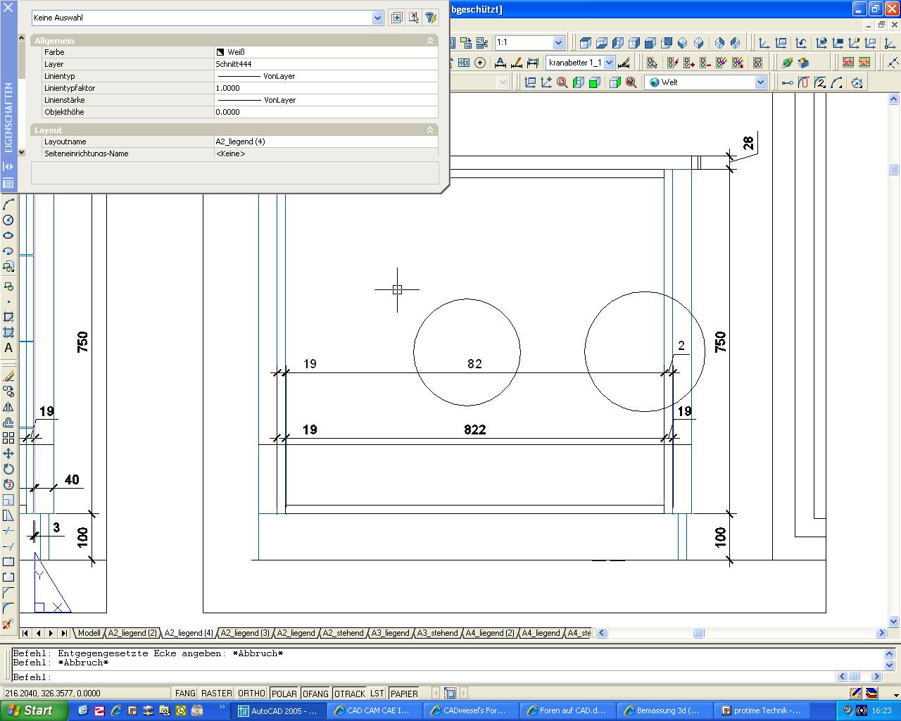

Ich habe bis vor kurzen im 2d Bereich gezeichnet und im Papierbereich bem.(hatte keinerlei Probleme) Nun im 3d habe ich hiermit Probleme da teilweise (eben nicht immer) die Bemassung nicht skaliert wird (zb. breite 20mm im Masstab 1:10 wird mit 2 bem.) Woran kann dies liegen????
Danke für eure Hilfe

erstellt am: 18. Dez. 2006 16:29    Editieren oder löschen Sie diesen Beitrag!  <-- editieren / zitieren -->   Antwort mit Zitat in Fett Antwort mit kursivem Zitat    Unities abgeben: 1 Unity (wenig hilfreich, aber dennoch)2 Unities3 Unities4 Unities5 Unities6 Unities7 Unities8 Unities9 Unities10 Unities
Hier mal zu gucken

erstellt am: 18. Dez. 2006 16:30    Editieren oder löschen Sie diesen Beitrag!  <-- editieren / zitieren -->   Antwort mit Zitat in Fett Antwort mit kursivem Zitat    Unities abgeben: 1 Unity (wenig hilfreich, aber dennoch)2 Unities3 Unities4 Unities5 Unities6 Unities7 Unities8 Unities9 Unities10 Unities Nur für coolcad 10 Unities + Antwort hilfreich
Könntest du diesen Teil der dwg bitte upploaden !?
(Auf dem Bild erkenn' ich von der Struktur die dahintersteckt nicht sehr viel....)

erstellt am: 18. Dez. 2006 16:55    Editieren oder löschen Sie diesen Beitrag!  <-- editieren / zitieren -->   Antwort mit Zitat in Fett Antwort mit kursivem Zitat    Unities abgeben: 1 Unity (wenig hilfreich, aber dennoch)2 Unities3 Unities4 Unities5 Unities6 Unities7 Unities8 Unities9 Unities10 Unities
test333.zip
Hier die Datei
Habe zum Vergleich auch im Modell bem.

erstellt am: 18. Dez. 2006 18:16    Editieren oder löschen Sie diesen Beitrag!  <-- editieren / zitieren -->   Antwort mit Zitat in Fett Antwort mit kursivem Zitat    Unities abgeben: 1 Unity (wenig hilfreich, aber dennoch)2 Unities3 Unities4 Unities5 Unities6 Unities7 Unities8 Unities9 Unities10 Unities Nur für coolcad 10 Unities + Antwort hilfreich
Wie hast du denn die Bemassung erstellt ?
Bei mir klappt es - allerdings musst du mittels Objektfang bemaßen, sonst geht's nicht. (Also durch normales clicken in die Zeichnung - die Bemaßung muss an den Objekten hängen...)

erstellt am: 18. Dez. 2006 21:03    Editieren oder löschen Sie diesen Beitrag!  <-- editieren / zitieren -->   Antwort mit Zitat in Fett Antwort mit kursivem Zitat    Unities abgeben: 1 Unity (wenig hilfreich, aber dennoch)2 Unities3 Unities4 Unities5 Unities6 Unities7 Unities8 Unities9 Unities10 Unities
test555.zip
anbei ncoh ein Beispiel 1x 2d Linie wird richtig bem
1x 3d körper wird falsch bem
