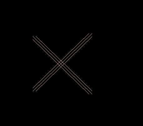

Hatte ganz begierig eure Ausführungen gelesen, da bei einem User hier auch ein Problem mit Markierungen war.
Leider haben wir ein anderes Problem. Es sind keine Markierungen, welche man mit blipmode und kpmodus wegbekommt.
Beim Kollegen sammeln sich X an, verschiedener Größe und völlig willkürliche Orte. Sie gehen beim regenerieren NICHT weg. Wird die Zeichnung geschlossen und erneut geöffnet, sind sie verschwunden und peu a peu kommen sie wieder.
Ob das ein Problem der Grafikkarte ist?
Hoffe auf Rat - Petra

Hallo romi_cad,
leider nein. Die Antwort bezog sich auf das Autocad-Objekt "Punkt".
Mit PDMODE und PDSIZE kann man die Darstellung von Punkten formatieren.
Aber meine "Punkte" sind keine Punkte, es ist überhaupt nix, was man fangen kann. Beim regenerieren blinkt sich ja kurz die ganze dwg aus, jedoch diese "X"-Markierungen bleiben sichtbar. Auch "bereinigen" bringt nix.

High,
das sieht verdammt nach einer Hardwareursache aus und kann auf ein Problem mit der Graka hindeuten. Defekter RAM (wenn shared Memory), Fehler in CPU oder Mainboard wären auch denkbar. Ebenso ein zu schwaches Netzteil oder zuviel Hitze im Gerät.
