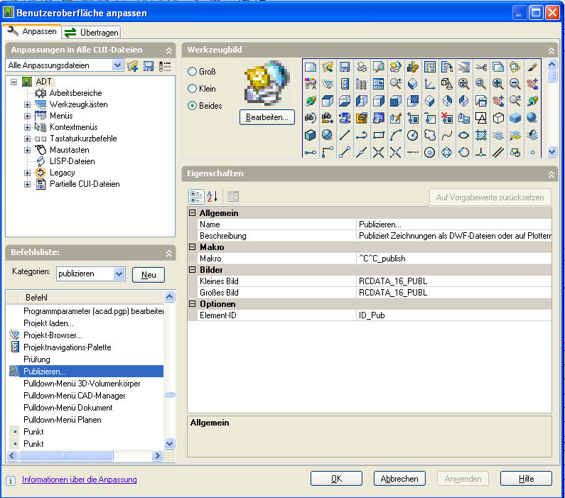

cui eingeben, publizieren suchen

OK
ich versuche es besser zu schildern was ich meine.
Ich suche ein Icon für publizieren, was ich von dem Desktop starte kann. in autocad2004 ging das noch. das war die batchplt.exe( Seiteneinrichtung)
so meinte ich das.

ich finde in cui kein publish???

Original erstellt von Venus1970:
OK
so meinte ich das.
Dann verfolge auch mal die Hinweise, die Du bekommst! http://ww3.cad.de/foren/ubb/Forum54/HTML/015433.shtml#000002
Also ich schon -->

Das Batchplot gibt es als eigene Anwendung nicht mehr (Für 2007, aber auch schon vorher). Dies wurde ins AutoCAD eingebaut und du kannst es nur von dort aus starten.

sorry ich weiß wo ich suchen soll. da wo mein Autocad2007 programm gespeichert ist. aber ich finde wirklich kein publizieren.
ich habe in ein anderen forum gelesen. das man in der Befehlszeile publish eintippen kann. und das dialogfenster öffnet sich.
und ich hab auch in diesem form gelesen, das es für 2007 kein icon geben soll wie in autocad 2004. und das kann ich mir nicht vorstellen. deswegen dachte ich, ich frag euch mal.

Also nochmal langsam:
Es gibt kein eigenständig lauffähiges Programm publish.exe, so wie es früher (vielleicht??) mit batchplot.exe war.
Publish (oder Publizieren) ist jetzt ein Befehl, der aus Autocad heraus gestartet werden muß. Daher kannst Du diesen Befehl nicht einfach so als Verknüpfung (Icon) auf Deinen Desktop legen.
Es gibt diesen Befehl (samt Icon) nur, um ihn im Programm Autocad in einen Werkzeugkasten zu packen, oder in einem Menü, oder um ihn in der Autocad - Befehlszeile einzutippen.
Es gibt vielleicht allenfalls die Möglichkeit, das mit einem Script zu lösen, damit kenne ich mich aber nicht aus...
