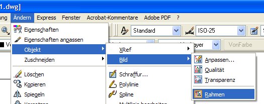

ich habe in eine AutoCad-Datei diverse Logos eingefügt. Rund um die Logos ist ja ein Rahmen, wie mach ich das das der nicht gedruckt wird?
LG Claudia

Sysvar IMAGEFRAME

Und sollte es sich dabei nicht um Bilder handeln sondern um OLE-Objekte, dann gilt:
Aus der Hilfe:
OLEFRAME System Variable
Type:  Integer
Saved in:  Drawing
Initial value:  2
Controls whether a frame is displayed and plotted on all OLE objects in the drawing. The frame on an OLE object must be displayed in order for grips to be visible.
0 Frame is not displayed and not plotted
1 Frame is displayed and is plotted
2 Frame is displayed but is not plotted

oder für "Otto-Normalnutzer"   auch ohne Variablen: aus dem Menü wählen - siehe Anhang
Menü Ändern --> Objekt --> Bild --> Rahmen
ist AUS/EIN für den Rahmen
Gruß Angelika
PS: soll das Bild mal wieder bearbeitet werden Rahmen einschalten nicht vergessen - sonst lässt es sich nicht mehr anfassen
